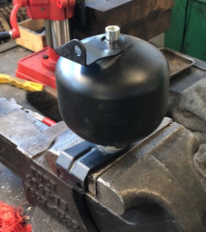

Ja nyt se osa postausta jota että muualta netistä löydä mistään. Myös mersun ABC-pallon voi täyttää. Se tapahtuu näin: pallo kunnolla kiinni koneruuvipuristimeen ja pylväsporakoneella 1.5mm reikä sinne tulpan puolelle. Tuhahdus ja lippis lentää päästä, jäännöspaineita pitää olla sen verran tai muuten täyttö ei enää kannata - membraani on jo rikki.
Sitten 7MM:n millin nousulla oleva kierre reikään, eli 6mm poralla isompi reikä ja sitten kierteytys. Tehtyyn kierteeseen Tecnosirin 7mm:n C5-C6-malleihin tehty erikoisventtiili kiinni ja kiristys:

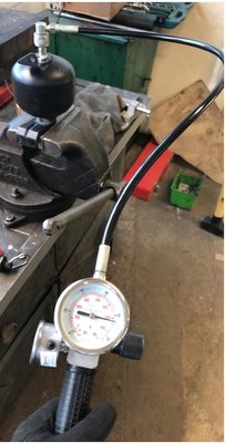

Seuraavaksi typpipullo painemittareineen kiinni ja täyttö 90-100 bariin, itse olen tavannut jättää vanhat pallot 90:neen koska membraani on jo kulunut...

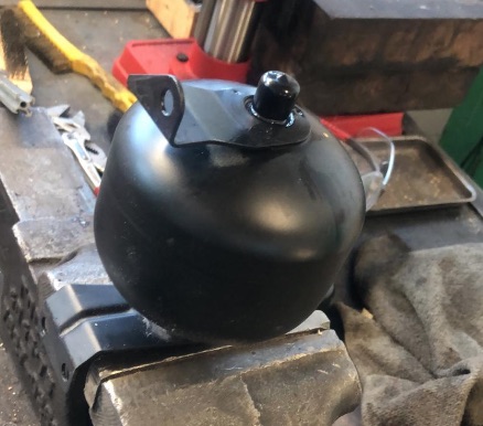

... ja lopuksi kuusiokolotulppa kiinni ja kumilurppa päälle pölysuojaksi:

Ja niin on mersun pallo täytetty, hinnaksihan tulee kymmenisen euroa kaikkine kuluineen. Tietämättömät pelottelevat täytöllä että autosi tai sinä rajähdät jne... väärin, kyseessä on aivan tavallinen paineenvaraajapallo jota käytetään kaivinkoneista ja citikoista lähtien kaikenlaisissa koneissa, ja ne voi aivan hyvin paineistaa uudelleen kun tietää mitä tekee. Kalvon kunnon varmistus tietysti kannattaa tehdä kuten jo mainittu. Muuten - ei kun lisää painetta palloihin ja rahat parempaan käyttöön kuin muiden täyttämien pallojen ostoon!

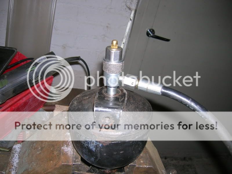

 Viestin otsikko: Re: Mersun ABC-jousipallon täyttö - ohjeet
ViestiLähetetty: 01.04.2019 19:24
http://s88.photobucket.com/user/Jasun_k ... t=3&page=1
Joskus tuommoisia tuli photobucketiin latailtua, ja tällekin palstalle laiteltua. Nuo meni tälläkin palstalla vaikuttaneen kaverin 123 -lanssiin...

Onkos tuossa kyseessä tuon ABC:n edeltäjän, eli takatasonsäätöjärjestelmän pallot? Ne käsittääkseni muistuttavat vielä enemmän sitikan palloja kuin nämä ABC-pallurat. Millaisiin paineisiin panit? Tecnosirn venttiileillä?
ViestiLähetetty: 01.04.2019 19:49
En muista enää paineita, mitä laitettiin. Vaikeaa oli löytää oikeastaan mitään speksejä mihinkään, saati paineisiin...
Samoja venttiilejä laiteltiin, tosin DS/SM -osastolta, M7 kierteisiä kuitenkin. Taisi olla kevättä 2011 kun noita tusattiin..?
Kuvista katsellen, aika vastaavannäköisiä on nuo pallukat...
