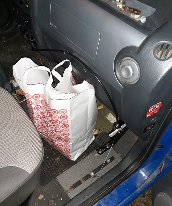

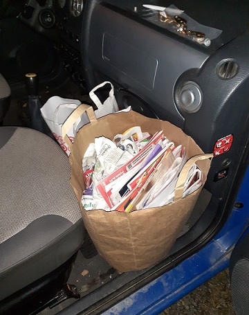

Ei perse! Kaksi autoa kilahti puolen tunnin sisään. Klaara, safarimallinen espanjantuonti-kia oireili starttimoottoriaan jo vuoden verran ja nyt otettiin eka mäkistartti. Kierrätyskeskusen pihassa, paljon pahempaa nähneen yleisön silmäillessä ylähuuli tiukkana, lähteekö. Lähti. Eikun auto vaihtoon kotipihalla ja junalle nöösipoikaa vastaan. Heitän samalla jätepaperit kaupalle keräysastiaan, maailma pelastuu.
Darlingo ei kiihdy, ei rullaa, nyt on jokin isompi vika. Ei kestä heittää kakkosta silmään. Eikun kioskin pihaan parkkiin. Vikaa on jarruissa, perä nousee pakittaessa ihan pystyyn, eikä auto muutenkaan halua liikkua. Mikä helvetti sitä nyt vaivaa? Yöllä oli pakkasta, Patonki tiesi takajarrukenkien kitkapintojen irtoamisesta. Ei Hayneskään osannut sanoa mitään - vihjaisi vaan pääsylinterin vikaan. Savottaa tiedossa, ei tarttis juuri nyt, kun toinenkin auto tilttas juuri. Nyt oli rankasti mysteeri jarruvika, ihan uusi kuvio.
Selvis. En kerro kenellekään, mikä jarruja vaivas. Ite oot! Ei tartte nimitellä...

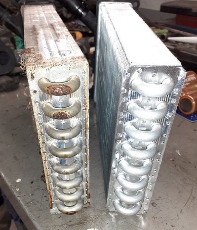

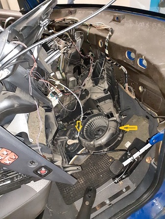

Vanhassa vara parempi. Kaikki vanha korjataan. Kukaan ei oo seppä syntyessään. Kolmas kerta toden sanoo. Olis mulla muutama ihan tuorekin, pari tuntia vanha, muttei painokelpoinen v...un viisaus. Berlingon lämppärin kenno vaihtui kolmen tunnin äpöstelyn jälkeen. Työ olisi sujunut kahteen pekkaan yli tuntia nopeammin, eikä olis tullut taktisia halkeamia. Mitä ne on? Ne on merkitty keltaisella. Niitä pääs paukahtelemaan, kun ei oo kuin kaksi kättä; haban joutuu säätämään vastaamaan neljää kättä, kahta ukkoa, mikä tässä työssä olisi oikea hoitajamitoitus. Ehdottomasti näin. Tarvitaan hiljaista tietoa ja itsehillintää, päälle käyvän ahdistavaa tilannetajua rajaavaa aivosumua, muutama torx-ruuvari ja 10/13 hylsyt. Lisäksi, ottakaa ratti irti aluksi, siinä on oma tunteroinen työtä tarjolla, ellei sitä ole ennen tehnyt. Ensin nettiin katselelemaan portugalilaista seppää ja sitten tiukkaa ratin kääntöä turvatyynyn hakasten avaamiseksi pienellä talttapääruuvarilla.
Rakkaat lukijat! Homma on isohko eikä sovi talvella ulkona tehtäväksi. Siihen on hyvä varata koko päivä, oikotietä ei ole ja joku apulainen kojelaudan nosteluun pois ja takaisin paikalleen olisi hyvä. Ihan sellainen pitkätukka kitaristikin, kun toi nöösipoka, sellainenkin käy. Jos vain kölvi olis huudeilla, mutta ei. Se olis saanut tehdä hienon urotyön aukomalla parikymmentä M6 mutteria konehuoneen puolelta. Työ nimittäin edellyttää kaiken muun jeremiaadin lisäksi tuulilasin pyyhkijämekanismin irroittamista ja saman verran T20 torxien avaamista salongin puolelta. Yhtään ruuvia tai mutteria ei saa jäädä huomaammatta. Vähän niinkuin keräisi naapurilta lainattua, sen isänpäivälahjaksi saatua tuhatosaisen työkalusalkun osasia lattialta - kaikki on kerättävä ja kun kaikki on koloissaan, alkaa taas veri kiertää muullakin kuin otsalohkossa.
Uusi kenno meni kerralla paikalleen, mutta kojelauta on menossa takaisin kiinni jo kolmatta kertaa. Ensimmäisellä ei puhallin enää pelannut. Toisella luulin hukanneeni yhden rattiviiksien johdoista. Jatkuu huomenna. Nice. Ai millaiset fiilikset? No ...

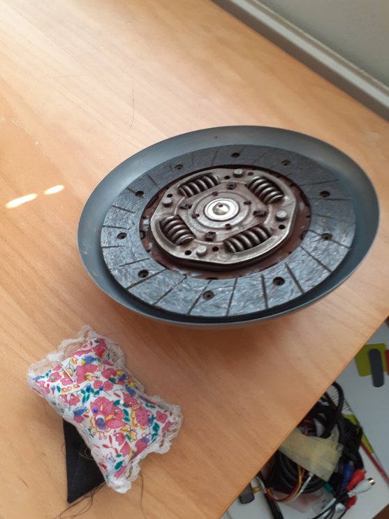

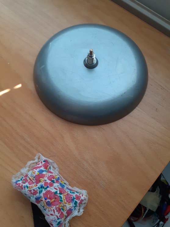

Näin ei pitänyt käydä. En puhu vaaleista tai voorttumin bonareista. Kyseessä oli tämä minun sininen Berlingo. Sen kytkilevy alkoi täristää tyhjäkäynnillä. Insidentin hikiset, kauhun täyttämät hetket on kirjattu tekniikka-osioon. Mutta asiaan; Lopetin ajamiset siihen ja aloin vaipua epätoivoon, minkä osaan yhä nopeammin ja yhä syvemmälle. Kaikki oli niin hienosti, kesä tulossa, kerrankin auto, missä ruoste ei näy päällepäin, ei jäta lammikoita parkkikselle, kaikki renkaat samanmerkkisiä ja - uusia! Penkit on pesty tekstiilipesurilla, lämmittimen kenno vaihdettu, ilmanvaihtokanavat pesty, turvavyöt ei piirrä valkoiseen kauluspaitaan ... täydellistä!
Jäi tämä kytkininsidentti kalvamaan mieltä. Juuri opittu huoleton yvesmontandmainen käynti parkkipaikalle ja juuri oikean kantomatkan päästä salaa taskun sisällä todella coolisti painettu kakeavain, kaikki nämä marseillelaismiekkosen elkeet - turhaanko niitä omaksuin? Kaiken tämän vahvasti ylöspain suuntautuneen keskieuroopaalaisen automaailman tasohyppelyn ja alkuperäisvaraosien käytön jälkeen palataan taas lähtöruutuun? Opiskelija-asuntolan pihalle hokemaan vittuperkeleitä ysikutosen kajakkikaksikon virranjakaja kädessä? Ettäkö taas, hinausköysi kiinni ... ja kaikki naapurit juuri sillä siunatulla hetkellä tuo kuin tuokin biojätteensä keräysastiaan, voidakseen heittää kiistellyt kiiwinkuoret ja jotain kommenttia parhaista ranskalaisista nakkikioskilla? Kattelin sielu repaleina lumesta vapautunutta parkkipaikkaa, muistelin peipohjalaisten paalikyytien ajolinjoja, kun ne toissakesänäkin sahasi lavettia sopivaan kohtaan roskakatoksen ja naapurin peräkärryn väliin. Vetäsin henkeä, katsoin tarmokkaasti autoani ja keksin soittaa terapiapuhelun mun hyvälle kamulle-autotietäjälle. Tiisseli-mersumiehelle. Se kuunteli oireet ja kesti hetken, kuului huokaus ja varsin pehmeellä äänellä se koitti vetää; " Kuinka tärkee se Berlingo on sulle...?"
Avaudun hieman lisää, kun kanssaeläjiä, vertaistukea empaattisesti antavia patonkilaisia, auliita kokemusasiantuntijoita ja ranskalaisia ymmärtäviä harrastajatovereita me ollaan. Miksi jokin tytinä veisi jonkun meistä miettimään ajokortin polttamista ja pyörittämään mielessään autoelämänsä kuvanauhaa alusta loppuun kuin viimeisiään vetelevä kolmospedin potilas? Varsinkin metallialan rouhimaa meikäläistä, ääripää tosimies kuin vaikka Herra 47, joka vaan "pokailee friiduja, pimatsuja ja kottaraisia". Ruuhkavuosien perhe-elämä täynnä rankkaa autoraastoa, kohta viisikymmentä vuotta ranskalaista manikyyriä; naisilla valkoinen nauha kynnen päällä, miehillä luonnollisesti päinvastoin: musta ja alla.
Ja nyt se korttitaloko romahti? Munat yhdessä korissa, kuin kolmivuotiaalla pääsiäisaamuna? Olin nääs mennyt asioiden edelle ja alkanut viedä käytettyjä autonosia kierrätyslavoille. Kytkin! Ristus! Sekin meni, paitsi levy. Mutta sekin meni. Melkein. Meillä on halpaakin halvempi jalkalamppu, josta jalkalautasen kipsinen sisus on murentunut. Se on varronnut korjausta jo vuoden, kolmekin ja nyt se seisoi taas olohuoneen nurkassa, kiitos Berlingon. Tilanne alkoi muuttua äärimmäisen haastavaksi, kun päätin valmistautua kytkinlevyn vaihtoon. "Missä meidän jalkalamppu on, juurihan se saatiin takaisin tuohon...?"
