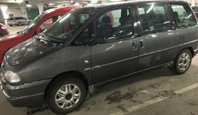

Peukot 806 on ihan reipas. Nykyinen on edellistä reippaampi, sillä on ajettu 250 tkm vähemmän. 2,0 litrainen XU, ei turboa. Katso siitä rekisteriotteesta, onko siinä maininta tyyppihyväksynnästä jonkin xxxxx:n mukaan? Katsastusmies katsoo vuosiluvun ja hylkää OBD:sta, ellet huomauta kohdan "Erikoisehdot" tyyppihyväksynnästä. Sulla voi olla vain yksi, katalysaattorissa oleva lambda-anturi? Silloin ei tarvita OBD-mittausta. Auto ei sieltä töpselistä anna tietoja kuin PSA-tietsikalle.
