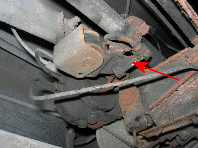

Tässä yksi kuva kyseisestä osasta.
klipsi.jpg [ 72.87 KiB | Katsottu 7068 kertaa ]

Kiitos!
Tämä kuva selvensi asian!

:cry: noin ruosteinen ei tule kauaa toimimaan vaikka kuinka uusisi klipsejä. kaipaa kunnollista öljyämistä ja rasvausta :roll:
No ehkä kuva on otettu esim. varaosa-autosta josta kuvan on saanut helpoimmin otettua. Käyttöauto jos on niin rasvaa kaipaa tosiaan ja pian. :?

Käyttöauto on kyseessä, mutta kuva nyt vaan on otettu ennen kuin kyseiselle alueelle on tehty mitään. Ei se nykyään enää noin kauhealta näytä. :)

No huh huh. Nyt voimme huokaista helpoituksesta. Kiitos! ;)
