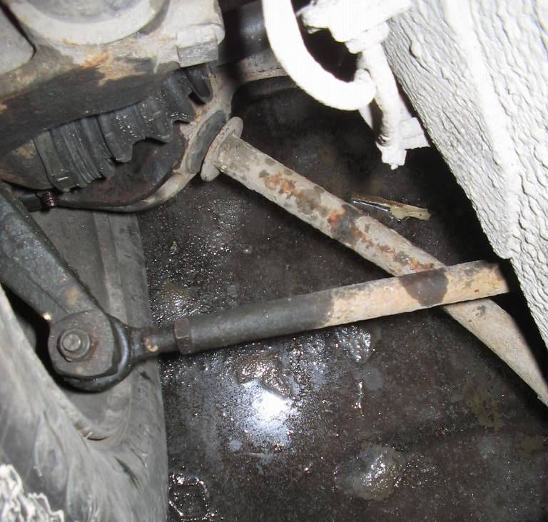

Katsastussetä sanoi, että vas raidetangon päässä oleva nivel on väljä. Kyseessä Visa-paku eli C15 diesel.
Jos tuon nivelen vaihtaa itse, niin miten pyörien suuntauksen saa säädettyä takaisin kohdalleen kotikonstein? Vai pitääkö teettää työ korjaamolla jossa on ohjauskulmien säätöön tarvittavat laitteet?

Moi naapurista.
Aika lähelle totuutta pääset kun merkitset tuohon entiseen ennen irroitusta alapuolelle oletetun keskipisteen (siis nivelen kohtaan) ja mittaat siitä tangonpäähän matkan. Sitten säädät uuden samaan mittaan.
Toki jos osat ovat saman valmistajan identtisiä niin mitan saat kierteistäkin.
