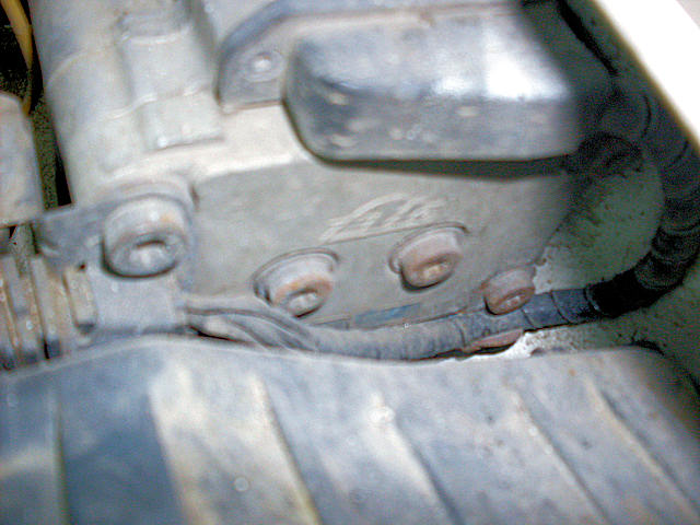

Vaihdoin beksiin hydenesteet ja tuli sitten vilkaistua Haynesiakin jarrujen ilmauksen osalta. !6Valvessa kun on ABS ja rintapellissä on tyhjä paikka ilmausputken kohdala. Haynes sanoo että "compensator valve block has bleeding nipple in front face of the compensator" tai jotain sinnepäin. Mitään ilmausruuvin näköistä blokissa ei näy. Ei kai ne kaksi kuusiokolopulttia venttiiliblokin kyljessä ( eri puolella kuin putket) näitä ko. ilmausruuveja? Tarviiko tuota edes ilmata, siis abseja.
Kuva liitteenä.
Tiedoston kommentti: ABS venttiiliblokin pääty.

Haynes taisi tarkoittaa, että vanhanmallisella kaksikaraisella jarruventtiilillä, jossa on ilmausruuvi venan päässä, olevassa abs systeemissä on tuosta ilmausruuvista vedetty putki rintapellissä olevaan jarruputkien kiinnikkeeseen. Ei että abs blokissa olisi oma ilmausruuvi. Ei ilmeisesti tarvitse erillistä ilmausta tuo abs.
