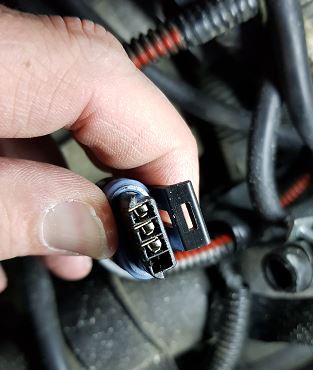

Aikansa motivaatiota haettaessa ja syksyn myös uhkaavasti lähestyessä vaihdoin takaisin vanhan ecun ja toisen tyhjäkäyntimoottorin. Homman ollessa lähes purkissa huomasin että tyhjäkäyntimoottorin pistokkeesta puuttui laitimmaisen pinnin vastakappale. Tai se oli painunut syvälle pistokeeseen eikä todenäköisesti saanut kontaktia. Varaosa-autossa on ehjä joten elimensiirto edessä? Vai onko tuohon joku helpompi patentti ettei tarvita ruveta johtoja kolvailemaan?
Pistoke.JPG [ 27.91 KiB | Katsottu 16889 kertaa ]

Onko siinä edes neljää johtoa? Jos et saa pinniä esiin niin liitin vaihtoon.

Älä nyt mitään kolvaile ainakaan. Ota jostain varaosavehkeestä ehjä liitin ja yhdistä se johtosarjaan puriste-/kutistejatkoilla.
Kyllä siinä neljä pitäisi olla.

Piuhat korjattu. Nyt tyhjäkäynti puuttuu kylmänä ja autoa joutuu "pitämään käynnssä" muutaman minuutin. Lämmettyään käynti on kohtuu tasaista, ryntäily on jäänyt pois ja vehkeellä voi ajaa. Ikäänkuin ryyppyä ei olisi? :?: Kun pysähdyin vartiksi kauppaan piti autoa taas hetken lämmitellä ennenkuin pysyi käynnissä. Vartissa kone ei jäähdy joten ryypyn tarvetta ei silloin olisi pitänyt olla.
