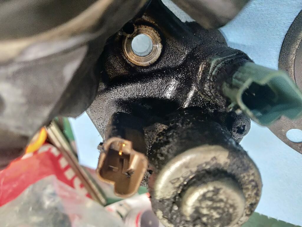

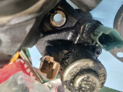

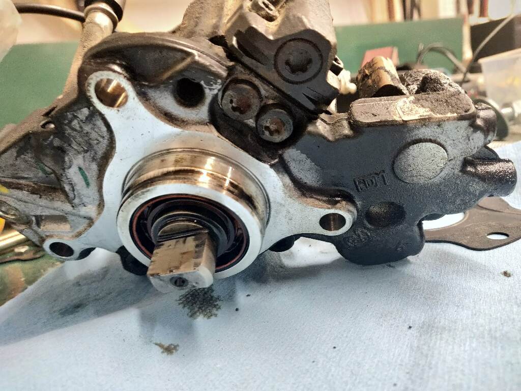

Tässä olis projektissa tuollanen 2012 vuoden 163 hodari, jonka öljyvuotoja selvittelen.
Näyttäis dieselpumpulta hikoilevan ja sen alapuolella kaikki mustan töhnän peitossa. Pumpun yläosa on kuiva ja alaosa, jossa on tuo mikälie mötikkä (filtteri, painevaraaja/-tasaaja?) on mustan öljytomun peitossa. Pumpun konetta vasten oleva laippa oli pitkälti kuiva, joten moottoriöljyä se ei ole. Onko näissä jotain tunnettua vuoto-ongelmaa vai mistä päästä tuota nyt lähtis selvittelemään?
Autossa vuotaa myös potentiaalisesti kampiakselin takastefa. Ulkoapäin vauhtipyörän kotelo ja vaihdelaatikko ovat kevyesti tuon dieseltomumönjän kuorruttama, joten siitä ei oikein pysty päättelemään mitään. Sisälle ei oikein näe, joihinkin onkaloihin tai koloihin kyllä, mutta ei mitenkään selvästi. Tuleeks mieleen jotain, millä pystyisi varmistamaan mahdollisen takastefan vuodon ilman, että otan vaihdelaatikkoa irti? Nythän se tietysti olisi kätevä ottaa, kun on paikkoja purettu jo reippaasti...

Öljymöhnäinen mötikkä on tosiaankin paineensäädin ja sitä myydään ihan erillisenäkin, esim. https://www.autodoc.fi/delphi/7788254
Autodocin kuvassa näkyy parikin O-rengastiivistettä, jotka vuotaessaan saattaisivat hyvinkin tehdä samanlaista jälkeä. Pelkkiä tiivistesarjojakin käsittääkseni saa.
Mites tuota mahtais uskaltaa avata, että pääsisi katsomaan, miltä näyttää? Pitää tietysti puhdistaa täydellisesti kaikki päältä, ennen kuin tuon voi avata, mutta korkeapainepumppu ja suuttimet ovat käsittääkseni kranttuja pienillekin hiukkasille. Yksi vaihtoehto olisi upottaa puhdistettu pumppu puhtaaseen dieseliin ja irrottaa tuo paineensäädin pinnan alla, ettei pölähdä vahingossa jotain avatun pumpun päälle.. liekö jo liioittelua :?

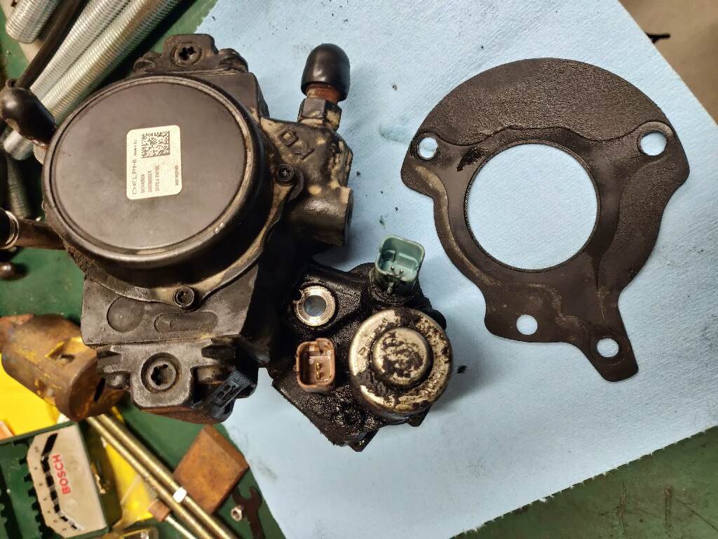

Kävin hakemassa paineensäätimeen uudet o-renkaat. Laitoin säätimen paikalleen ja putsailin brake cleanerilla sen ympäriltä puhtaaksi, mutta jotenkin tuo tuntuu kostealta. Kun kuivasin mökkylää paineilmalla, paineensäätimen jostain raosta tuli aina vähän dieseliä. Olin toki kastanut o-renkaat dieseliin liukastukseksi ennen säätimen painamista kiinni pumppuun, joten se voi olla vaan asennuksessa o-renkaiden ulkopuolelle jäänyttä dinomehua. Tai sitten paineensäätimessä hikoilee jokin muu kohta eikä säätimen ja pumpun väliset o-renkaat.
Jätin pumpun pöydälle paineensäädin alaspäin siten, että sisällä oleva diesel voisi hikoilla ulos ja kostuttaa rättiä. Jospa parin päivän päästä brake cleanerin jälkeen alkaa tulla kuivaa pintaa. Katsotaan.
Uusi paineensäädin olisi n. 80€, joka toisaalta ei ole paljon, mutta sitä huvin vuoksi viitsisi maksaa, kun vanha paineensäädin on ne paineet pitänyt ihan kunnossa. On vaan säätimellä sellainen sijainti, että jos se kuitenkin vuotaa, saa purkaa mukavat määrät kaikenlaista pulikkaa tieltä, että pääsee vaihtamaan. Nyt voisi vielä vaihtaa uuden säätimen helposti pöydällä...
Onkohan säätimen vuoto tyypillistä? Jos on, niin kyllähän tuollainen kymmenenvuotias osa kannattaisi vaihtaa melkein varmuuden vuoksi. Ehkä.
