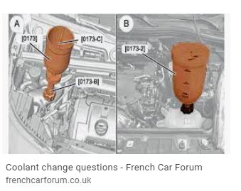

Kiinnostaisi kysyä, onko kekään meistä käyttänyt syylarin sivussa olevan paisuntasäiliön kanssa tällaista erityistä suppiloa, joka kiristetään paisuntasäiliön korkiksi ja tekee näin täyttöputkensa ympärille ilmalukon. Tämä kyseinen ilmalukko pitää nestetason paisuntasäiliössä oikeana ja jättää sopivan määrän ilmaa, vaikka avaisi ilmausnipat (kylmänä). Kuvien lähde lukee niissä.
Tötterösetti.JPG [ 17.21 KiB | Katsottu 2095 kertaa ]
Syylarintäyttötötterö.JPG [ 25.1 KiB | Katsottu 2095 kertaa ]

Kyhäsin vastaavan vanhasta syylärinkorkista johon limsapullolle sopiva putkilähtö kiinni.
