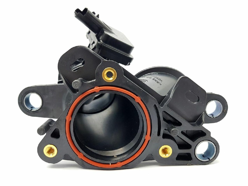

Osaaks joku arpoa tolle osanumeroa 2.0-litraisessa hodarissa? Tai tietääkö, millä nimellä tuollaista kannattais etsiä yleismallin tiivisteenä?
Kuvan oranssi tiiviste siis:
airdoser.jpg [ 110.81 KiB | Katsottu 2741 kertaa ]
Vanha tiiviste elvytetty gasket makerilla, mutta olishan toi hyvä vaihtaa, kun ei hinnan kiroissa liene. En vaan löytäny servicestä tuota mistään, kun olen puusilmä. Tuo kuva on sen kokonaisen air doserin myynti-ilmoituksesta, eli tuleeko se kenties ainoastaan uuden mukana?

Vastaavaa osaa joskus kyselisin Artikkelista. Tuomio oli, että koko osa uusiksi. Hintaa oli sen verran, että vanhaa tiivistettä elvyteltiin ja asenneltiin vähän nätimmin.
Kävisikö tuohon joku tavis O rengas korvikkeeksi? Ajatushan on vain tiivistää liitos.

Hyvä tietää, että Artikkelin mukaan ei ole erillisenä. Tai olishan noita varmaan eri autoille vastaavia, samanlaisia tullut vastaan eri yhteyksissä. Pitäis vaan ottaa mitat ja mennä varaosaliikkeeseen arpomaan. Aliexpressistä varmaan saisi tilattua nauhanakin sopivalla profiililla.
Tavallista O-rengasta minäkin mietin helpoimpana vaihoehtona, uraa vain on kummassakin puolessa ja alkuperäinen tiiviste on profiililtaan pikemminkin suorakulmainen. Eli pystysuunnassa riittävän paksu O-rengas tuskin mahtuu tiivisteuraan. Ehkä, jos ottaisi sopivan paksun O-renkaan ja hioisi ulkopuolelta ohuemmaksi, kunnes tiiviste alkaa mennä uraansa siten, että sitä jää vielä hiukan tasopinnan yläpuolelle... Noh, kun soveltamiseksi menee, niin sitten taas löytyykin vaihtoehtoja.

Vakaa käsi ja silikoonia sopivasti pienestä suukappaleesta ja antaa kuivua, ei onnistu maanantaina pienen vapinan kera :lol:

Square ring seal size (chart) löytyy myös suorakulmaisia (voi kokeilla hakea myös X-ring ja rectangular ring tai jättää ring poiskin ja vain seal, ruber tai muita materiaali sanoja voi viljellä myös hakuun, ja metric/imperial tms. mittoja mm)
Mikäköhän tarkoitus noilla alkuperäisen tiivisteen palluroilla, onkohan vain pitämään tiivisteen paikoillaan irto-osassa.
Kaikenlaisia kikkoja voisi ehkä kokeilla, jos vanha tiiviste on ehjä, lisäpuristusta saa vaikka kun leikkaa vaikka tiiviste"paperista" samanlaisen rinkulan ja laittaa sen tuon o-renkaan alle, voi myös laittaa sopivaa tiivisteliimaa/silikonia paperitiivisteen molemmin puolin.
