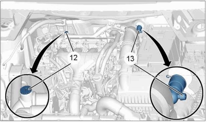

Jouduin vaihtamaan C4 HDI 2.0 GP 2009 syylärin. Osaako joku kertoa ohjeet jäähdytysjärjestelmän ilmaukselle. En vielä löytänyt yhtään ilmausruuvia

Ilmaruuvit on siellä aika syvällä tuulilasin alla, voi olla että pitää irrottaa se suojamuovi edestä pois että pääsee kääntämään.

eikä kannata hukata niitä hattuja .
ilmausnipat auki ja täyttää järjestelmää kunnes niistä pulppuaa nestettä . kiinni ja kone käyntiin syylärin korkki auki .
nippa kerrallaan auki kunnes tavaraa tulee .
säilö oikeeseen määrään täyttö ja korkki kiinni . uudelleen tarkistus kun on käyttäny moottorin norm. lämpöiseksi ja on antanu hetken jäähtyä.

kiitokset. eiköhän nuo nipat sieltä löydy
