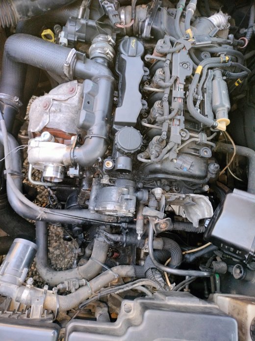

No niin, viikonloppuna sain vihdoin EGR-venttiilin vaihdettua. Vaihdoin samalla polttoainesuodattimen kun kerran ilmaputket olivat poissa. :)
Alkuperäinen sammumisongelma vaan ei poistunut, paremminkin paheni, mutta saattaa 0,5 asteen pakkanenkin vaikuttaa asiaan. Tänään töihin tullessa sammui risteykseen kaksi kertaa. :evil: Kun sammuu, niin suoraan starttaamalla ei lähde käyntiin vaan vaatii virtojen katkaisun, eli jokin vikakoodi estää suoraan käynnistymisen. :!:
Muistissa oli vikakoodit P0192 ja P1351. Lisäksi odottavina P0192 P, P1351 P ja P0243 P.
Semmoinen ongelma rempassa oli, että ei tahtonut millään saada polttoainejärjestelmää ilmattua. Vaikka kuinka sillä käsipumpulla pumppasi, niin ei lähtenyt käyntiin, vaan vaati lisäksi polttoaineen lisäämisen tankkiin ja painetta paineilmalla myös tankkiin. Kertookohan tämä jostain ongelmasta esimerkiksi polttoainepumpussa? :roll:
Seuraavana pitäisi vaihtaa tieten polttoaineen painetunnistin, kun se on jo ostettuna, mutta mistähän sen tässä C5 1.6 HDi autossa löytää. :?:

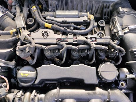

Kiitos Teuski. :) Näkyykö tässä kuvassa vain onko piilossa jossain? :?

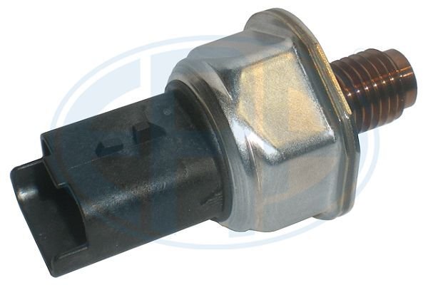

Tämmöinen paineanturi mulla on ostettuna rekisterinumeron perusteella. :)

Mihinkähän patonginpurijat ovat piilottaneet tuon polttoaineen paineanturin? :evil:

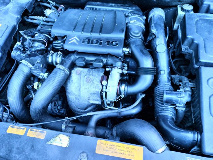

Kiitos Teuski! Eli pitäisi olla keltaisen nuolen paikkeilla, ilmeisesti tuon putken alla. :D Pitääpä illalla tutkailla. Jäi sitikka levälleen pihalle kun ei viitsinyt kasata putkia paikoillee vaan menin töihin vara-autolla. Kätevää kun on kolme romua perheessä käytössä, niin voi yksi olla kerrallaan remontissa. :lol:

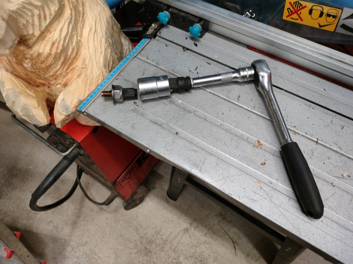

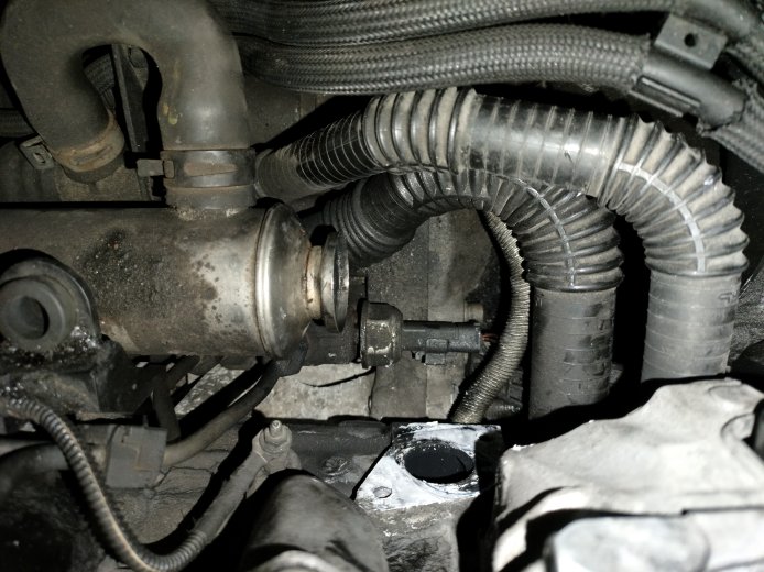

Do dii! :) Vihdoin saatu polttoaineen paineanturi paikallistettua ja vaihdettua. Suunnilleen sijainnin tiesin, mutta millään peililläkään sitä en nähnyt.
Tämän videon perusteella sen lopulta löysin.
https://www.youtube.com/watch?v=XpHS2JeKLpE
Eli anturi on EGR-venttiilin alla piilossa. En usko, että ilman EGR:n irroittamista sitä saisi mitenkään vaihdettua.
Työkaluna mulla oli 1" 27 mm hylsy ja siihen sopivat sovittimet ja jatkot. Pitkä 1/2" tuuman 27 mm hylsykin saattaisi toimia.
Ajellaa nyt ja toivotaan, että tämä korjaisi tuon risteyksiin sammumisongelman. :roll:
Kiitos Teuskille ja kaikille muille ongelmassa auttaneille ja keskusteluun osallistuneille! :D Nyt vaan leuka rintaan ja kohti uusia pettymyksiä! :lol:
