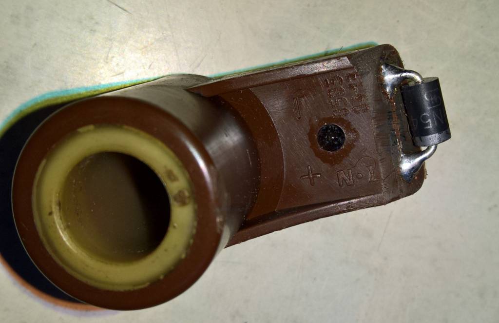

Tuli asennettua aktiiviventtiilien tilaa näyttävät ledit tuohon berlineen ja totesin että valot sammuvat ja syttyvät kuten pitääkin: ratista, kaasulla, jarrulla, töyssyssä ja ovista, mutta juurikaan en huomannut eroa jousitusjäykkyydessä.
Diodit on lisätty aiemmin ECU:n piirilevylle ja toisessa autossa niillä olikin jotain vaikutusta. Tuossa toisessa autossa (farkku) havaitsin että perä meni pehmeäksi kun oli paljon kuormaa kyydissä, eli paine jossakin välissä vaikutti venttiilin asentoon. Etupään toiminta oli kuitenkin hyvin epämääräistä eikä mennyt koskaan pehmeäksi.
Ulkomaan palstoilla oli etenkin xantiapuolella juttuja magneettiventtiilin jousista ja niinpä otin ne auki. Siellä on todettu että venttiilin sisällä olevan pienemmän jousen venytys saa venttiilin taas toimimaan kuten pitää. Ilmeisesti jousi viruu ja venttiilin kara ei aukea, kuin ehkä suuremmalla paineella/kuormalla?

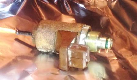

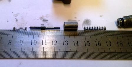

Takaventtiilin pienempi jousi oli n. 10 mm pitkä ja venytin niin (kuvassa) että pituudeksi tuli 12 mm. Heti kasauksen jälkeen huomasin että perän toiminta oli kuten piti, oven aukaisun jälkeen kun ledit paloi oli pehmeä ja ledien sammumisen ja naksahduksen jälkeen kova. Naksahdus ääni tuli selvemmäksi myös.
Sama operaatio etuventtiilille josta tuon patruunan saa hieman helpommin pois kun irroittaa vaan kannakkeiden ruuvit ja vähän vääntelee, niin 16 hylsyllä lähtee irti. Toisessa kuvassa patruuna vajaa 100 asteisessa uunissa mikä pehmentää lukitusliiman helpottaen patruunan aukaisua.
Etupään patruunan pikkujousi tuli uhrattua tieteelle, ulkohalkaisija 2,8 mm ja langan paksuus 0.2 mm minkä ehdin tönärin karjillä juuri mitata ennekuin jousi päätti lähteä jonnekkin tallin perukoille :cry:
Toinen auto nyt menossa lihoiksi, joten ei muuta kuin kaivamaan sieltä etuventtiiliä varaosaksi. Hämmästys on suuri kun venttiilistä ei löytynyt ollenkaan tuota pienempää jousta ja karan päässä oleva hienosihti oli reijällinen. Jousi siis oli ehkä hajonnut murusiksi ja poistunut järjestelmään aikojen saatossa. No takaventtiilstä löytyi onneksi sopiva. Nyt pelittää kumpikin pää ja pienissä heitoissa auto hyvin pehmeä, mutta keskipallot kaipaisi vähän lisää kaasua kun progressiivisuus on turhan suurta. Myös kovaan tilaan meno on paljon selkeämpi nyt.
Aika heiveröiseltä se jousi vaikutti, enkä tiedä kuinka pitkäikäinen korjaus tuo on. Kun venytin hieman liikaa että jousi oli 14 mm, puristamalla littiin palasi 12 milliseksi..
Tiedoston kommentti: Patruuna lämpiämässä

Tiedoston kommentti: Paruunan kara purettuna. Vasen jousi venytettynä n. 12 mm

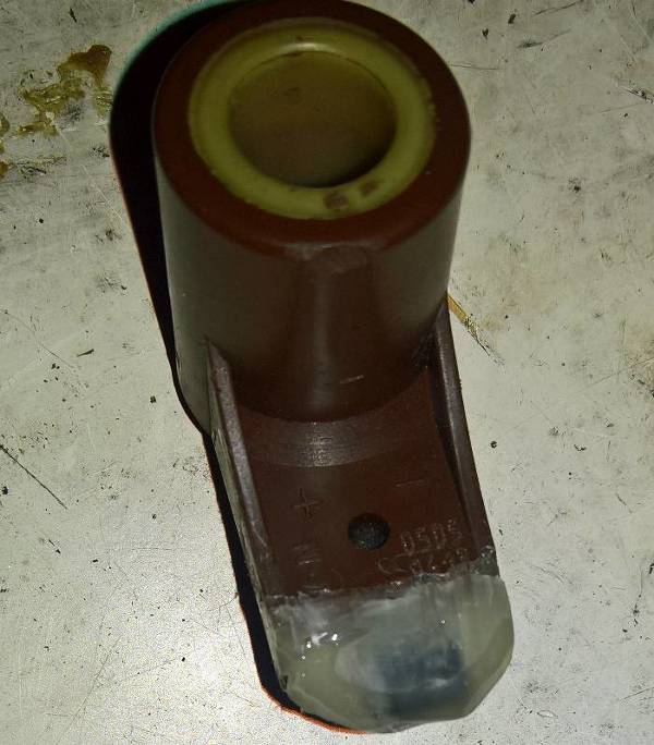

Tuommoinen diodikorjaus tuli koemielessä tehtyä ylimääräiseen kelaan jos diodi kärtsännyt. Rälläkällä muovikuori viistosti pois niin että johdinten päät tulee näkyviin. Vanha dodi sijaisee tuossa ja sen erottaa tuosta leikatusta pinnasta. Liitimen johdinliuskoissa on sellainen pieni lenkki joiden läpi vanhan diodin johtimet on vedetty. Viistosti leikattuna nämä lenkit tulevat näkyviin noin 3x3 mm pintoina etäisyydelle 5mm molemmista reunoista. Näistä läpi saa porattua muutaman millin syvyisen reijän, esim D=1,5 mm, joihin saa kivasti tökattyä uuden diodin jalat. Muovi ympärillä kesti hyvin juottamisen eikä liittimen puolen johdinläpyskät löystyneet, vaikka aika lailla lämpesivätkin. Viimeistely kuumaliimalla ja vielä vaikka väri päälle cx:n apurunkomaalipurkista..
Mittaus osoitti että diodi ja kela johtaa nyt kuten pitääkin
NewImage_1024_662_70.jpg [ 66.73 KiB | Katsottu 20069 kertaa ]
NewImage_600_684_70.jpg [ 65.46 KiB | Katsottu 20069 kertaa ]
