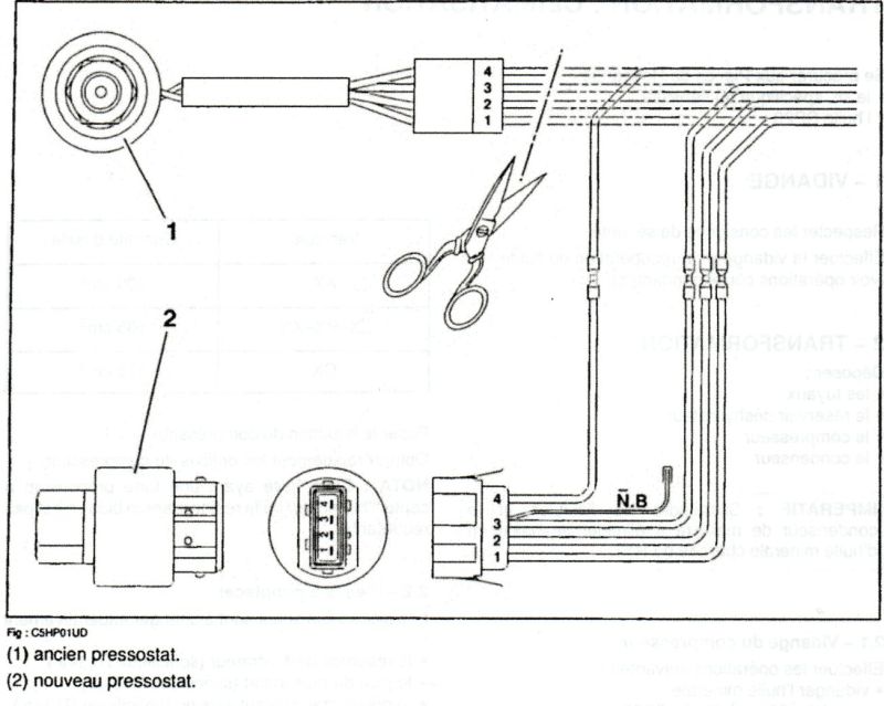

Tämä jatkuu joskus myöhemmin, 1 letku pitäisi uusia ja Kaapelilta tuli muutokseen ranskalainen ohje jossa tuo painekytkin vaihtuisi toiseen ja se johdotukseen tehdään muutos joka ilmeisesti poistaa tuon välittömästi käynnistyvän toisen flektin.

Tässä tuo paineanturin johdotukseen tehtävä muutos, mitään selitystä tuolle ei ole.
Jos mä tuon oikein ymmärrän niin kuskin puolen flektin käynnistävä tulovirta maadotetaan, öö miks ja mitä tuosta seuraa? hajua ja savua :shock:
Vai ymmärränkö mä taas jotain väärin, vaimo ei luvannut lähteä toista kertaa elokuussa puolaan ilman ilmastointia :roll:
Tuo yläviivalla N.B tarkoittaa mustavalkoista johtoa. Uudemmassa johtosarjassa kai tulee sellainen mukana, muttei toki tuo konversio-ohje kerro minne sen pitäisi mennä. Xm:ssä sitten kun muuttuu 134:ksi niin tuo ylimääräinen johto menisi moottoriohjaimelle, tosin siinä pinnistä 1. Pinni 1 ohjaa kompuraa tosin siinä. Oliskohan beksin oikeasti alkuperäisen paineanturin johdotukset toistepäin kuin Xm:ssä?

Brittifoorumilta löytyisi jotain kaavioita jos pääsisi niihin käsiksi, ei oo pääsyä. https://bxclub.co.uk/forum/viewtopic.php?t=21528&start=15
Painekytkimen vaihdolle olisi selityksenä normaali käyttöpaine muuttuu 19 > 17bar.
No, talvi on aikaa.
Jos tätä meinaat https://bxclub.co.uk/forum/viewtopic.ph ... 60#p269860 niin ei noissa dokumenteissa ole mitään uutta tietoa. Sama kuva tuosta paineanturin konversiosta kuin minkä postasit ilman mitään sen erityisempää selitystä.
