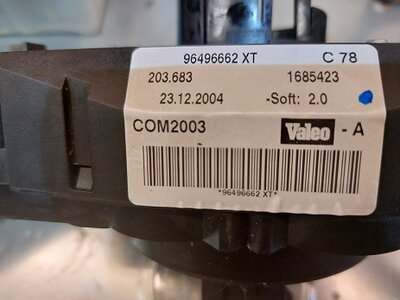

Jos tilaan netistä kääntökulma anturin, niin miten voin varmistaa että saan varmasti oikean ? Näky olevan paljon erilaisia.

Nyt olis malli kädessä
c5 anturi 2.jpg [ 62.73 KiB | Katsottu 5091 kertaa ]

Viestit: 131
Eilen tilasin Tapanilan autosta ohjauksen asentoanturin ja tänään tuli ja asennettu ja huomenna katsastukseen.
