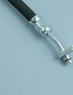

Lienee jonkun yksikön paluuletku, eli toinen pääty menee säiliöön ja vie ohivuotaneen LDS:n takaisin (mutta usein noita yhdistyy monta samaan), näkeekö siitä mistä osasta tulee (ainakin joissain ilmeisesti jäykkyyden säädin (vai mikä sen virallinen nimi on, keskellä) hajotessaan voi antaa reilusti nestettä läpi, eli ehkä kannattaa kurkata letku irtonaisena tuleeko sieltä tipoittain vai solkenaan)

Luulisin että jäykkyyden säädin ei vuoda läpi kuin käynnissä ollessa paluuletkuun päin. Paineettomiksi paluuletkuksi katselisin noita letkun paksuuden ja letkun kiristimen taki, painepuolen letkuissa on krympätty liitos ja letku on paksua, että kestää paineen, esimerkiksi liitteen mukainen liitos kovaan putkeen
