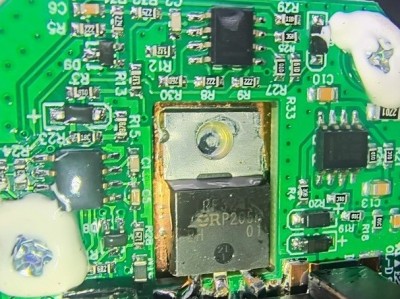

Itse puhaltimen moottorikin voi olla rikki, eli jos se on jumissa tai riittävän nahkea, eli liikaa kitkaa, niin se voi kuluttaa niin paljon virtaa ettei säädin kestä (usein liikkeet eivät huoli palautuksia elektroniikkaosista, koska kokeilukin joskus rikkoo ne). Jos pyörii kovin nahkeasti, niin kannattaa rasvata tai vaihtaa myös puhallin.
Todennäköisesti alkuperäisestä säätimestä on kärähtänyt FET-transistori oikosulkuun, sillloin se käyttäytyy juuri siten että menee aina täydelle teholle, sen joku elektroniikkaharrastaja voisi ehkä vaihtaakin, vähän vaatii kikkailua, ei ehkä sovi ihan vasta-alkajalle, jos se on tuollainen, niin FET lienee tuon liitekuvan SUV90N06-05 tai vastaava ja ainakin voi tutkia onko niin vikaantunut yleismittarilla: oikosulku olisi välillä 2-3, eli Drain-Source, liitekuvassa kai kaksi vasemman puoleista nastaa FETissä ylhäällä keskellä. Kuva tuolta, muovikoppa avattuna, joutui pienentämään kuvakokoa vähän turhan paljon että sai ladattua tänne.
Muistelen myös että olikohan vanhemmissa (ja eri tekniikkaa transistorien osalta) hassusti kaksi päällisin puolin samannäköistä osaa ja kooltaan sekä liittimiltään ihan samat ja sopivat mekaanisesti paikoilleen, olikohan toinen Xsara ja toinen Xsara Picasson (ei varmaa muistikuvaa) - no kuitenkin sähköisesti epäyhteensopivat ja erilaiset transistorit, toisessn PNP ja toisessa NPN ja Motonet tarjosi ainakin sitä väärää osaa toiseen autoon ja se ei tietystikään toiminut.
Mutta tuo lienee PWM säädin, sinne pitäisi yhteen johtoon tulla nopeusvalinnan mukaan vaihtuva jännite, voihan vika olla jossain muuallakin ennen säädintä.

Tuo huonosti toimiva Motonetin vehjes on Febi merkillä tehty. Oem koodi laatikossa oikea. Avasin hajonneen ja yksi levyyn printattu johdin poikki. Näyttää että kannen välistä on päässyt kosteutta ja pientä korroosiota syntymään palaneeseen kohtaan. Tai sitten se on palanut kun puhallin täysillä puhaltanut? Koitin MOSFETtiä mittailla eikä ainakaan miltään väliltä jalat olleet oikosessa ja jostain välistä dioditestilläkin sai estosuuntaisen jännitteen esiin. Täytyy koittaa korjata tuo ja kokeilla. Boostia siihen antaa lämpöiset kelit, jospa tuo ilmastoinnin toimimattomuus kuin aiheeseen liittyisi? Kun kylmäaineet kävin täyttämässä ja oli vielä 500 g eikä 650:llä herännyt toimimaan. Eikä viitsisi uuteen Behriin sijoittaa kun on hinta viidesosa auton arvosta..

Kosteudelta tosiaan vaikuttaa ja sitä (tai pikemminkin hapettumia) silloin voi olla muuallakin, esimerkiksi tuo FETin yläpuolella oleva piiri vaikuttaa aika kärsineeltä kuten jotenkin FETin alareunakin, mutta kuvakin voi valehdella paljon...

Sain tuon korjattua langanpätkällä. Toimi hetken ja ilmastointikin alkoi puhaltaa kylmää, mutta sitten "hajosi" taas ja puhalsi vakinopeudella eikä kylmääkään tullut. Se tarvikekkin, jos oikein muistan, talvella, taisi muutaman sekunnin toimia. Täytyy kurkata senkin sisään. Jostain luin että kuluneet puhaltimen hiilet voisi jotain jännite piikkejä aiheuttaa ja rikkoa säätimen. Onko tällaisesta kokemusta? Tuo voisi olla mahdollista sillä pieni otsonin haju tulee tuuteista..

Moottori repsikan puolella enkä sitä jaksanut repiä vielä auki. Tuon säätimen otin irti, eikä korjaus ollut pettänyt, mutta nyt keskiajalla/runko oli oikosessa toisen sivujalan kanssa. Puhallinkin puhalsi tuolla kovempaa kuin Febillä..
Febin avasin ja aika paljon heikkolaatuisemman näköinen oli komponenteiltaan. Ei ollut oikosessa. Laitoin takaisin ja lexasin sitä. Pysyvä vika "Air blower supply" F72F. Vian saa pois mutta tulee heti takasin. Lexalla sai jollain testillä sen nopeuden hieman muuttumaan. Välillä noin 40-60% normaali opetuksista. Täytyy toi motti vielä tutkia. PS. Se "korjattu" säädin kyllä haisi niin voimakkaasti sähköltå, että liekö otsonin haju tullut sieltä..
