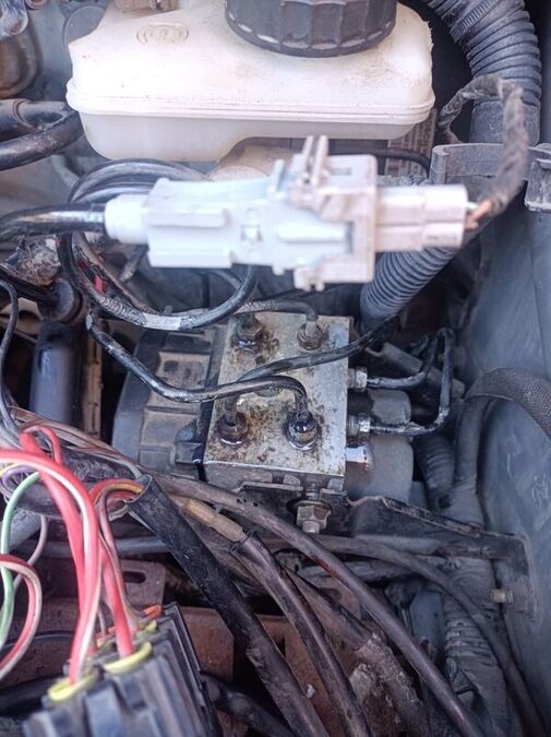

Moi. Stoppi valo vilkkuu taulussa. Näyttöön ei tule mitään vihiä asiasta , vikakoodeja ei lexiaan ilmaannu. Ainoa että anti break unittiin ei saa yhteyttä kun tekee diagnoosia. Abs yksikkö ja pyörän anturit tähän mennessä vaihdettu. Edelleen stop vaan vilkkuu. Mitähän seuraavaksi?

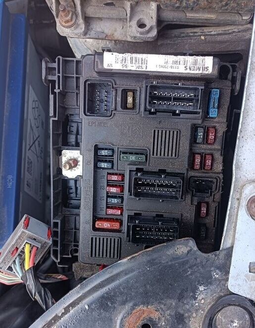

Tämä on tällainen ebaysta ostettu virallinen Kiina kopio lexia. Ohjelmistopäivitykset on jonnekin 3 vuotta sitten versioon. Tällä on luettu/koodattu saman vuosimallin C5 citikat , pari pösöä mutta ei siis varsinaisesti 2003 berlingoa. Tosiaan kaikki muut vikakoodit putsattu ,abs yksikön kohdalla tulee no connect ja stoppi vaan vilkkuu taulussa kera kolmen piippauksen.
Nyt tuossa myös kaiveli Bsm boksin auki ja sielläkin ne isot sulakkeet ehjiä. Relehän ilmeisesti sitten on tuon Bsm boksin sisällä?

Edittiä edelliseen: uudempihan tuo näyttää olevan kun on BSM yksikkökin (PSF1 noissa kuvissa). Siellä ei näyttäisi tuolle F3 olevan mitään relettä, vaan suoraa jollain puolijohteella syötettäneen. Mittaa sieltä lähtevä jännite, 16VGR liittimen pinni #3. Jos puuttuu syöttö niin koita ilman liitintä ja käytä virrat pois välillä. Nuo suorasyötöt sammuu jos on matkalla oikosulkua eikä välttämättä palaa ennen kuin käyttää virtoja pois.

Eli tuo syöttävä pää on siis tuo BF00-sulakerasian, liitin 13V RG ja sen pinnit 3A (ja 3B sekä 4A jos oikein näen tuosta tuhruisesta kuvasta). Sille tulee syöttö shuntin kautta, eli tuo F8 ja F23 välissä keskipaikalla oleva kikkare on vaan jumppilanka jonka voi jopa laittaa pariin eri asentoon tai ottaa irti akun säästämiseksi pitkään seisoskellessa.
EDIT: Otanpa takaisin. Ei tule shuntin kautta syöttö, vaan virtalukolta 13BE liittimen pinniin #1. Eli lisätään virtalukonpohja vikaehdokkaiden listaukseen.
Mittaile mihin saakka tuo 10V tulee, ja missä vaiheessa nousee 12V nurkille.
Tuo 10V kuulostaa siltä, että jossain kohtaa virtapiiriä on ylimääräistä vastusta tarjolla.
Koita koestuskynällä tai vaikka 5W polttimolla, kestääkö johto/liitokset kuormitusta vai putoaako jännite kokonaan. Veikkaan, että tippuu nollille jos koittaa kuormittaa.
Eli näillä eväillä arvelisin, että vika löytyy ns. "pösön vihreästä" - hapettumasta tuolta sulakerasian sisuksista tai sen jostain liitoksista. En ole tuollaista livenä nähnyt ainakaan 10 vuoteen, mutta olettaisin tuon sulakerasian olevan ihan purkaa/putsaa/kasaa-kelpoinen tapaus. Tai sitten virtalukonpohjasta, mittaamalla selvinnee missä kohtaa on liikaa vastusta matkalla.

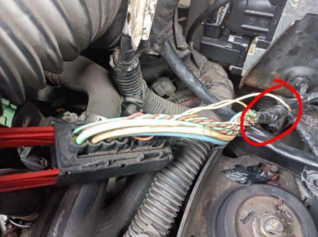

Tähän hän löytyi sitten ratkaisu. Lähdin abs yksikön liittimellä purkamaan nippua ja pinniin 15 tuleva johto oli kaiketi puolikkaan karvan varassa. Tähän kunnon pätkä tervettä väliin niin alkoi pelittää.
