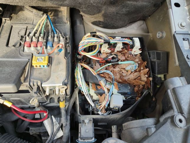

Taisi selvitä. Tänään akunvaihdon yhteydessä proppu/prossupurkista löytyi valtava oravan sapuskavarasto. Vähän oli kosteaa kamaa. Toivottavasti ei ole kussu pönttöön. Kunhan ilmat lämpenee niin pitää purkaa koko tötterö.
Onko kellään sattumalta kuvia miltä tämän propputaulun alakerta näyttää. Onko piirikortti valettu geeliin vai onko "munasillaan"?
orava_prkl.jpg [ 74.46 KiB | Katsottu 1094 kertaa ]
