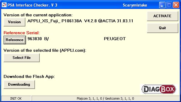

Ei aktivoidu ei. Samalla kaapelilla ja samalla softasetillä on ennen onnistunut. Jostakin syystä, suuressa tyhmyydessäni tuhosin asennuksen ja nyt on ongelmia. On kokeiltu WIN7 32-bit ja XP SP3 VirtualBox asennukset. Asennus aloitettu siis versiolla 7.01 ja siihe jääty. Firewall ja virustorjunta poissa. Miten verkko, pitikö olla päällä vai poissa ? Asennuksen aikana/aktivoitaessa ? Kaapeli kiinni asennuksen aikana ja VirtualBoxiin ajurit asentuneet (tarkistettu InterFace chceckerillä). Mitähän menee pieleen ?
Ajattelin laittaa tuon myyntiin koska interface on 963830 B eli Peugoet ja etsiä Citroen interfacen ?? malli ? Eli ensin varmistus että kaikki pelaa ja vasta sitten myyntiin.
Kaapelin tiedot Interface Checkerin mukaan kuvassa.

Kyllä mä juuri 7.01:n asensin VirtualBoxin XP SP2:lle ilman nettiyhteyttä ja koko interfacea, palikka kiinni vasta sitten kun menin autolle testaamaan.
Asennus tehty USB-tikulta. Kiintolevyltä asennettunahan ei toimi ? Pitääkö kuitenkin ajaa CD/DVD:ltä ?

Pitää olla fyysinen asema tai sitten ISO-image mountattuna virtuaaliseksi asemaksi. Setupin ajamalla tikulta ei tahdo installoitua, Diagbox nuuhkii asennuksen aikana ja käynnistyksen hyvinkin tarkasti kaikenlaista rauta-ja konfigurointitietoa koneesta.
