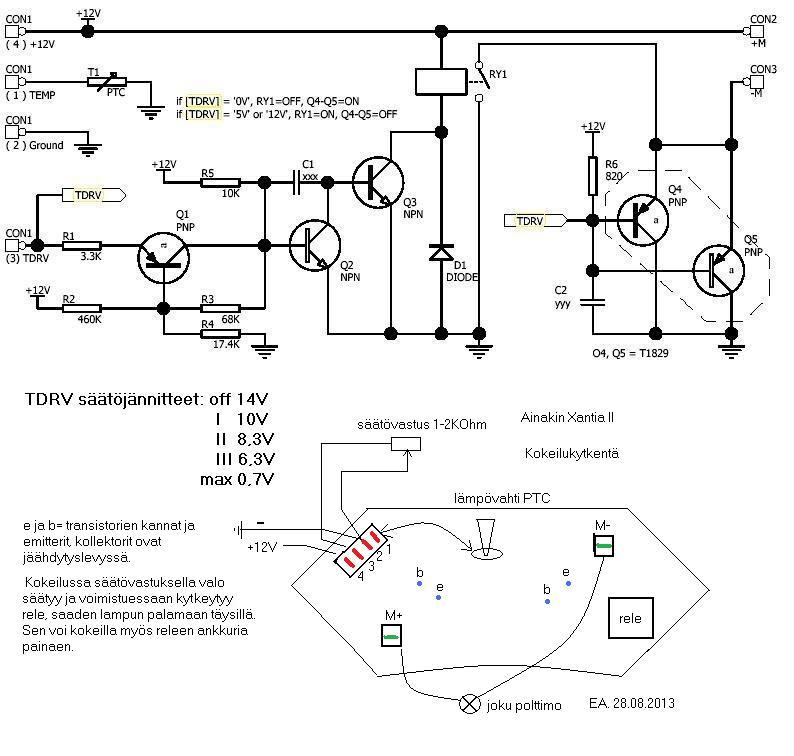

Tuleeko releelle ja lähtee täysi jännite silloinkin, kun puhallin yrittää toimia? Oletko jo laittanut akun navat, napakengät ja koneen maadoitukset, muutkin maadoitukset kuntoon, näistäkin voi olla kiinni. Myös ao. sulakkeet. Kummallista vikaa voi olla myös puhaltimen säätöyksikössä. Kokeilla voi, kun puhallin on ns. sylissä johtojen varassa ja jos pääsee käsin vedättämään säätimessä olevan releen, siitä pitäisi mennä täysille. Haynesista ei löydy ilmastoidun puhallinkytkentää.

Tuollaisen kuvan löysin pikahaulla netistä, toivottavasti "aukeaa":
https://www.google.fi/search?q=xantia+b ... VHw1neM%3A
8048 puhaltimen rele
8045 puhallin

Tästä mitään apua?
Puhallin_kytk[1]a.jpg [ 83 KiB | Katsottu 8419 kertaa ]
 Viestin otsikko: Re: Xantian puhallin toimii - ei toimi - toimii
ViestiLähetetty: 19.07.2016 21:51
Kiitos kuvasta, aukaisi tilannetta hiukan. Ehkä :)

Omaa ongelmaani ratkaistaessa kunnostin akun viereisen maadotuspisteen, tarkistin akunkengät, putsasin ja rasvasin ne, samoin koneen maadotuspisteen. Kokeilin maadottaa lisää laittamalla käynnistyskaapelit lisämaiksi koneesta runkoon. Maadotin puhaltimen lisäjohdolla. Ei auttanut.
Maadotus on niiltä kohdin kunnossa.
Kaikki anturit vaihdettiin ja kaikki liitokset puhdistettiin. Ecu vaihdettiin ilman apua.
Ongelma on todennäköisesti puhaltimen releen kannan ja puhaltimen välillä.
Vikaa hakiessa puhaltimelle voi antaa virtaliittimen virtajohtoon virtaa pitkällä johdolla vaikka suoraan akulta. Jos se auttaa ja puhallin alkaa toimia syy on jossain kytkinpolkimen vieressä olevan 5-napaisen releen ja puhaltimen välillä. Oireena voi olla esim. jännitteen heittely ja ilmastoinnin kytkimen valon himmeys tai kirkkauden vaihtelu.
Tässä minun tapauksessa ilmastoinnin täyttö kylmäaineella ja kompressorin käynnistyminen mykistivät puhaltimen, eikä edes kylmäaineen poisto auttanut. Yleensä ilmojen kylmenenminen palautti ykskaks toiminnan-jos palautti. Joillain kansainvälisillä palstoilla on samanlaisia vikakuvauksia. Korjaus on ollutullut samantyyppinen kuin omani eli suora virransyöttö.
Sulakkeet, jotka voivat vaikuttaa asiaan ovat 5,12,21 tai 22 ja 25.
Rele on siis kytkinpolkimen vieressä jalkatilassa ylhäällä, 5-napainen.
Transistorivika ilmenee yleensä siten, että puhallin huutaa vain täysillä eikä tottele säädintä. Omassa se kuitenkin lähti täysille vasta, kun irrotti puhaltimelle tulevan pienen, erillisen ohjainvirtajohdon liittimestään. Lopulta koko hoito mykistyi.
Laitoin tämän koosteen jos jollekin olisi siitä apua mystisiin puhallinvikoihin.
Arvelen omassa vian syyksi ikää, käytön puutetta, koska auto seisoi vuoden ja vesivuodon aiheuttamaa kosteutta ko. seisonnan aikana. Voi syy toki olla mekaaninenkin, eli johdotuksessa tai liitoksissa.
Korjaus siis oli vetää virta suoraan puhaltimen virtajohdolle virtalukolta ja laittaa väliin rele jossa on sulake. Releen kätkin sulakerasian takapäähän.
