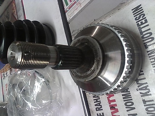

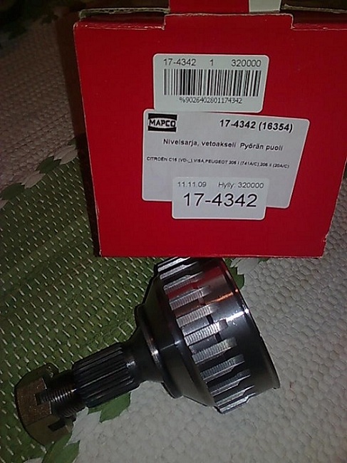

Tossapa vielä kuva tästä moponetin nivelestä + laatikosta.

Ja väärähän se on. Yllättäen sekä merkkiliike että muut varaosaliikkeet myy vaan pelkästään koko akselia... On tää taas mukavaa.

Eipä oo Sitrosellakaan tähän HDi-moottoriseen kun pelkkää vetaria saatavilla. Tommosen oheisen kuvan mukanen Pösön 406:n vetari ois Motonetissä ollut, hammaskehä ainakin identtinen kuin Xantiassa (kehä on irtaallaan joten pystyi vertaamaan vierekkäin). Liekö sit yhteensopivia noilta osin nää 406n ja Xantian osat?

Nytpä on ABSit kunnossa. SuJulla hitsattiin vanha kehä paikalleen viimosenpäälle kunnolla (ensin ruosteenpoisto kehästä ja nivelestä + käsittely ruosteensuojamaalilla), ja pitäs kestää. Eikä edes maksanu paljoa. :)
