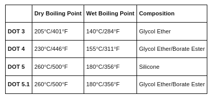

Jarrunestejuttua AMSoil- firman sivulta kääntäjäohjelmalla:
Kiehumispiste erotetaan kuiviin ja märkiin kiehumispisteisiin Kuiva kiehumispiste määritetään käyttämällä tuoretta nestettä suoraan uudesta astiasta. Nesteen märkä kiehumispiste määritetään käyttämällä nestettä, joka on saastunut 3,7% vedellä, joten se on aina alhaisempi kuin kuiva kiehumispiste. Miksi testien ylläpitäjät saastuttaisivat hyvän nesteen? Koska se heijastaa sitä, mitä tapahtuu todellisessa maailmassa.
Jarruneste on hygroskooppista, mikä tarkoittaa, että se imee vettä (paitsi silikonipohjainen DOT 5 -jarruneste). Esimerkiksi DOT 3 -neste voi imeä jopa 2% vettä vuodessa. Kosteus voi päästä järjestelmään, kun poistat säiliön korkin nesteen lisäämiseksi, kuluneiden tiivisteiden läpi ja jopa itse kumijarrulinjojen läpi. Siten nesteen märkä kiehumispiste on luku, joka kuvaa tarkemmin, mitä ajoneuvossasi todella tapahtuu.
Koska jarruneste voi vanheta, on tärkeää, että vaihdat sen säännöllisesti. Muuten jarruistasi ei tule vain kumipallomaisia ja vaarallisia, vaan kosteus syövyttää hitaasti metalliosia. Hyvä nyrkkisääntö on vaihtaa jarruneste joka toinen vuosi henkilöautoissa ja vähintään joka vuosi kilpa-ajoneuvoissa. AAA (Murikan Autoliitto) sanoo, että 88% autoilijoista unohtaa jarrujen huollon, joten et ole yksin, jos et ole vaihtanut jarrunestettä vähään aikaan, kuten ajoneuvon ostamisen jälkeen.
