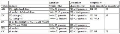

Painekytkimen 3-4 on kiinni kokoanajan ja 1-2 auki, että olisiko sittenkin vaan liikaa painetta? täyttäjä ei löytänyt enään mistään Beksin täyttömäärää ja pisti Xsaran mukaan.

Akseli kirjoitti:
Jos se nyt lainkaan alkupään Xm:n toimintaa muistuttaa niin tälleen vähän hatusta heittämällä sanoisin painekytkimen 1 ja 2 pitäisi olla yhdistetty, että kompura saadaan päälle. Pinnit 3 ja 4 taas tuolleen ilman, että kompura on tehnyt lainkaan painetta pitäisi varmaankin olla avoin. Voisiko kytkin ollaa sillä tavalla rikki, että se luulee siellä olevan liikaa painetta?
Kytkin on uusi, painettahan saattaa olla jopa oikeasti liikaa, pitänee kokeilla miten tuolla virrat kulkee mut jos olis liikaa painetta niin 3-4 kytketty? vanha painekytkin on tallessa että voi vähän verrata miten paineeton toimii, sillä toi vasen puhallin ei lähde heti päälle.
Jos en ihan väärässä ole niin se flektinohjauksen painekytkin on jotain tyyliin 17 bar eikä sellaista painetta sinne kyllä pitäisi saada mitenkään tehtyä liialla kylmäaineella.

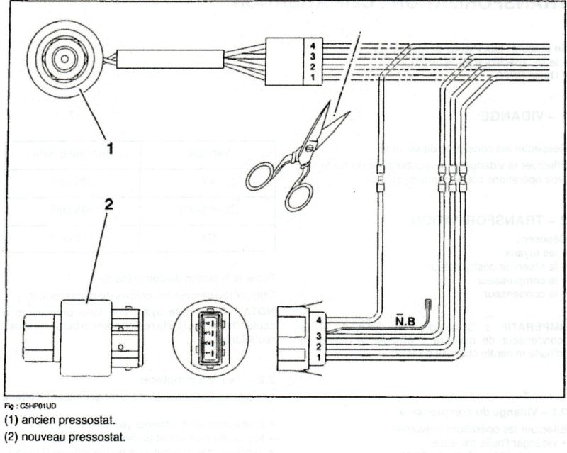

Tämä jatkuu joskus myöhemmin, 1 letku pitäisi uusia ja Kaapelilta tuli muutokseen ranskalainen ohje jossa tuo painekytkin vaihtuisi toiseen ja se johdotukseen tehdään muutos joka ilmeisesti poistaa tuon välittömästi käynnistyvän toisen flektin.

Tässä tuo paineanturin johdotukseen tehtävä muutos, mitään selitystä tuolle ei ole.
Jos mä tuon oikein ymmärrän niin kuskin puolen flektin käynnistävä tulovirta maadotetaan, öö miks ja mitä tuosta seuraa? hajua ja savua :shock:
Vai ymmärränkö mä taas jotain väärin, vaimo ei luvannut lähteä toista kertaa elokuussa puolaan ilman ilmastointia :roll:
Ilmastointik.jpg [ 59.89 KiB | Katsottu 2300 kertaa ]
 Viestin otsikko: Re: Ilmastoinnin kasailua
ViestiLähetetty: 22.08.2024 18:29
Viestit: 761
Tuo yläviivalla N.B tarkoittaa mustavalkoista johtoa. Uudemmassa johtosarjassa kai tulee sellainen mukana, muttei toki tuo konversio-ohje kerro minne sen pitäisi mennä. Xm:ssä sitten kun muuttuu 134:ksi niin tuo ylimääräinen johto menisi moottoriohjaimelle, tosin siinä pinnistä 1. Pinni 1 ohjaa kompuraa tosin siinä. Oliskohan beksin oikeasti alkuperäisen paineanturin johdotukset toistepäin kuin Xm:ssä?

Brittifoorumilta löytyisi jotain kaavioita jos pääsisi niihin käsiksi, ei oo pääsyä. https://bxclub.co.uk/forum/viewtopic.php?t=21528&start=15
Painekytkimen vaihdolle olisi selityksenä normaali käyttöpaine muuttuu 19 > 17bar.
No, talvi on aikaa.
Jos tätä meinaat https://bxclub.co.uk/forum/viewtopic.ph ... 60#p269860 niin ei noissa dokumenteissa ole mitään uutta tietoa. Sama kuva tuosta paineanturin konversiosta kuin minkä postasit ilman mitään sen erityisempää selitystä.
