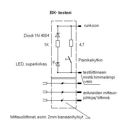

 Viestin otsikko: Re: BX 16 TZI hyytyi
ViestiLähetetty: 31.03.2009 08:48
Koodit olisi ja testerin kytkentäkaavio. Vaan ei txt- muodossa kelpaa tänne. Yv:s voisi laittaa.
Kuva testeristä kuitenkin. Siinä on lisäksi erikseen 3+3 johdinta uros/ naaras-lattaliittimineen. Ja mittausliittimet, 2mm banaani. Niitä voi käyttää antureiden mittaamiseen laittamalla testeri väliin.

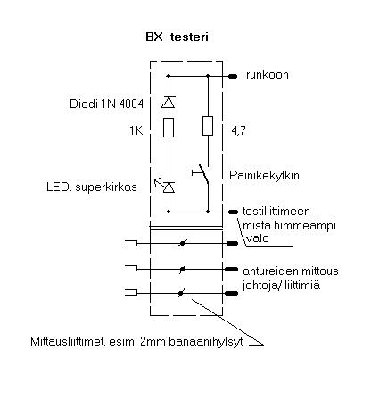

ViestiLähetetty: 31.03.2009 13:09
Tässä kytykaaviota. Loota vaikka saippuakotelosta. Osat bebekistä, tai laatikon pohjalta. Kuvassa kotelo on kotoisin entisestä valokennosta.
BX- testeri.JPG [ 20 KiB | Katsottu 15540 kertaa ]
Saatteko piirroksesta selvää. Minä en saa.
