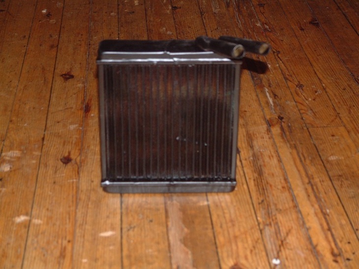

Nyt sitten on ensimmäinen satsi kuparikennoja saapunut. Pakkasta ei enää ole mutta onneksi sentään sataa lunta! ;) Jääpähän aikaa asentaa ennen ensi talvea!
Hinta pysyi 200 eurossa, hyvännäköisiä ovat. Lisää saadaan jos joku alkaa kaipailla.
