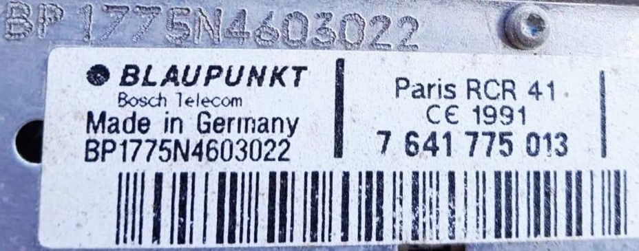

ViestiLähetetty: 22.06.2024 17:57
Olisko vielä radiokoodin osaajia palstalla? BX:n Blaukkari on koodia vailla, jospa joku sen kuvan numerosarjoilla osaisi muodostaa..?
Blaupunkt Paris BX .JPG [ 111.54 KiB | Katsottu 2424 kertaa ]
