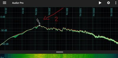

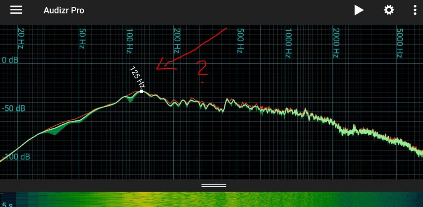

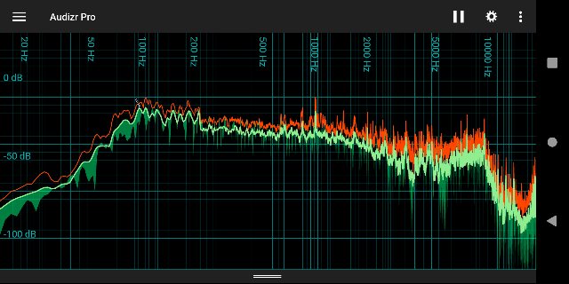

Nyt kun kuulostelee porukalla, niin alkaa vaivata. Tosin referenssiautoja pitäisi ajaa samalla tavalla.
Luulisi olevan helppo saada valmistajalta tietoa, mistä johtuu moinen rahina. Oheisena selvä piikki 125 Hz kohdalla, joka ei muutu, ajaako karkealla vai sileällä asfaltilla. Vaihde päällä tai ei, eli on pyörivästä akselistosta/renkaista resonoiva ilmiö. Takaistuimelta mitattaessa äänipiikki vaimenee hieman, mutta en poissulkisi taka-akseliston onttoa apurunkoa, sillä ääni kantautuu yllättäviä reittejä myöten korvaan. Uretaania apurunkoihin? Helmat ennen paalia myös, kun ei niitä enää tarvitse hitsailla :D .

Kyllä mullakin tuo 125 seutu on koholla ja välillä piikittääkin mutta siihen kyllä osuu aikalailla kämpän seisovat taajuudet ja mikin paikkaa kannattaa vaihdella. Mutta se ärsyttävin ääni joka kuluu hieman epäsäännöllisesti ja pahenee pyöräkuorman kasvaessa (ei pelkästään jarrutettaesa) on eräänlaista rohinasävytteistä nopeaa (50-250 hz?) kolinaa jossa hieman kolkko ja metallinen sointi. Se on sellainen värinä jonka voisi kuvitella tulevan väljästä ruosteisesta alapallosta joka on kuitenkin tyypiltään tynnyrirullalaakeri ja aksiaalivälys kuuluu uutenakin asiaan.
Seuraava steppi on nauhoittaa ääntä ja kaistanpäästöillä etsiä ongelma ääni päremmin kuiluvaksi. Siitä voisi jo aikatasosta päästä kiinni ongelman ytimeen..

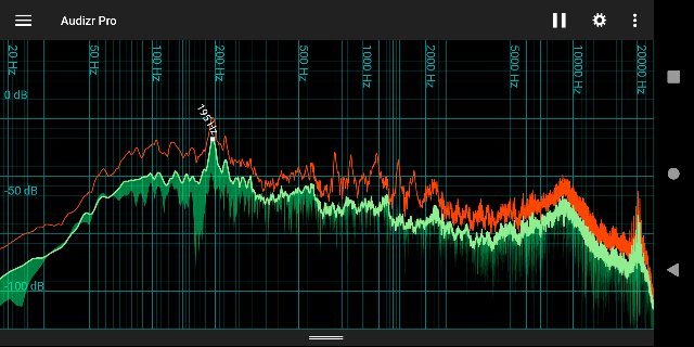

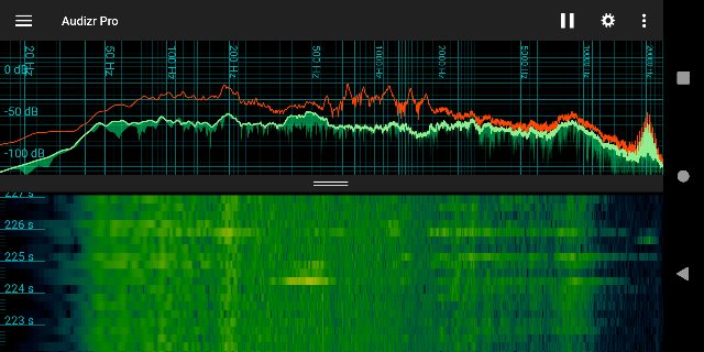

Screenshot_20190526-142839(1).jpg [ 49.44 KiB | Katsottu 16018 kertaa ]

Ja sileämmästä kohdasta..
Motarilla ei niin selvästi kuulu se häiritsevä rohinakolina, vaan enempi normi rengasääni.
Screenshot_20190526-142606.jpg [ 44.92 KiB | Katsottu 16017 kertaa ]

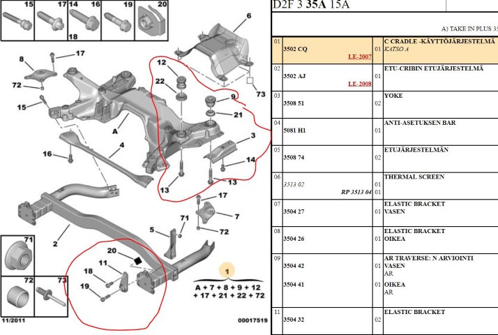

C5 ja 407 apurungon etukiinnityksen kumipuslat ja osat (Small).JPG [ 89.57 KiB | Katsottu 15922 kertaa ]

Miten näitä pitäisi tulkita, minusta kun näyttää että tuossa sileämmällä kohdalla on dB:t on yleisesti ottaen paljon kovemmalla kuin karkealla ja sateella, ovatko nämä absoluuttiarvot mitenkään todellisia, vai onko muutenkin ihan erilainen mittaustilanne?
 Viestin otsikko: Re: C5 X7 (C6?) rengasmelun juurisyy
ViestiLähetetty: 27.05.2019 00:11
Taitaa olla eroa nopeudessa. Noissa mitä olen tallennellut 60-80 vauhdeissa on tasot noin 10 db alempana. Mutta taitaa tuo myös muuttaa skaalausta maksimin mukaan koska ei mennä yli -0 db:n

Hyvä juttu. Apurungon puslille olisi demo tarjolla, eli tehdään työkalu, jolla irroittaa raottamalla apurunkoa alaspäin.
Ratti-akseli irroitus, muuten antaa sen verran periksi, kun irroittaa alatukivarsien päät, eli pari pulttia.
Laitoin Wesalle fotoja, katsotaan kun saadaan koekaniini pöydälle. Mielenkiintoista tehdä hyvästä autosta vieläkin parempi! :D

Aika jäykän näköisiä ovat ne puslat..

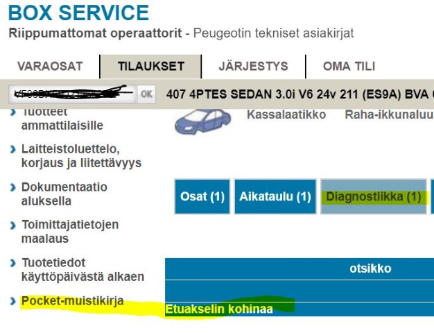

Soitin maahantuojalle Auto-Bonnille ja lupasivat katsoa, onko jotakin ratkaisua olemassa alustasta kuuluvaan "kohinaan". Ehkä viittaa laakeriin.
ServiceBoxissa ohjeita vaihtaa puslat, mutta kuulostellaan Wesan projektia. Ajan MB C:stä ja BMW 3:sta samat äänikäyrät (pilanneet autot matalilla renkailla) ja apumies kuulostelee kohinat. Saadaan suhteellisuutta, että onko sittenkin ihan normaalia ääntä, eli ominaisuus.

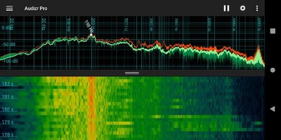

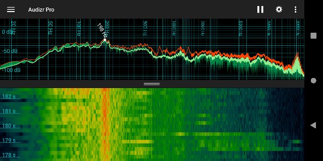

Puslia ehtinen vaihtamaan vasta noin parin viikon päästä. Yksi muuttuja joka pitäisi myös poissulkea, on etupään korkeussäädön seilaaminen joka selvästi vaikuttaa myös mukavuuteen. On vaan vähän ikävässä paikassa tuo anturi edessä. Välillä kuitenkin tuntuu siltä ettei muuta vikaa ole kuin sileät kovat renkaat, mutta tänään taas aamulla kovin äänekkäällä päällä oli tuo. Nyt sain peräkkäiset spektrit 70 nopeudessa radanvarsitiellä Jokelan lähellä urissa ja niiden välissä. Tällä kertaa radiokin oli pois... Tuo ero desibeleinä on valtava, jos nyt tuon skaalaus järkevä? A-painotettuja nuo.
Screenshot_20190531-081626(1).jpg [ 50.93 KiB | Katsottu 14963 kertaa ]
Screenshot_20190531-081711.jpg [ 48.04 KiB | Katsottu 14963 kertaa ]

Renkaat soi kun niitä eksitoi karkealla pinnalla, mutta tuleeko ääni rakenteiden kautta vai akustisesti ilman kautta, kas siinä pulma.
Löysin tuollaisen: https://dspace.lboro.ac.uk/dspace-jspui ... 016_V5.pdf
Rengasmelut näyttää monasti oleva 200Hz kohdilla. Miksiköhän sen harmonisia ei näy kuitenkaan? Voisiko siitä päätellä että ääni tuleekin ilman kautta, koska rengas on aika pienihäviöinen värähtelijä, kun vierintävastukset on minimoitu. Ja värähtelee symmetrisesti vaakatasossa jolloin ei niinkään rasita mekaanisia rakenteita.
