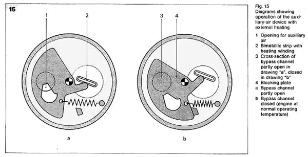

Onkos tuo lisäilmaluisti tuon liitekuvan mukainen? Näyttäisi ainakin moiselta. Senhän voinee testata ihan tarjoamalla sähköä sille ja katsomalla toiminnan.
luisti.jpg [ 71.46 KiB | Katsottu 19589 kertaa ]
 Viestin otsikko: Re: BX 19 GTi nykii
ViestiLähetetty: 14.05.2012 12:43
kyllä ne tuommosia ovat. se säätökolon muoto vaihtelee. suosittelin ihan ekaksi kunnollista liuotinpesua ,myös sisäpuolelta . sitten paineilmalla kuivaksi . sitten voi testata sillä sähköllä tai kuumailmapuhaltimella ,miten se BI metalli säätää läppää.
