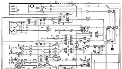

Onko oikeesti 91-mallinen eli viistoilla sivulaseilla, siinä kohden aika moni osa vaihtui toisenlaiseksi. Tätä kysyn koska tallissa saattaisi olla vanhemman version virtalukonpohja joutilaana - taitaa tosin sopia uudempaankin. Ohessa pala vanhemman version kytkistä jossa näkyy luettelemiasi toimimattomia osia, en laittanut koko kuvaa kun siihen saattaa olla jollakulla joitain oikeuksia. Piti vielä laittaa kumolleen kun tänne ei saa laittaa korkeita pystykuvia. YV:nä voin lähetellä paremman ja ehkä oikeamman.
sch90part.jpg [ 62.02 KiB | Katsottu 2873 kertaa ]

ei oo viistoilla laseilla. otettu 27.9.1991 käytöön tuo mun auto. kerkesin ostaa virtalukon ja pohjan. lämpömittari on vielä sekasin. menee tappiin lyhyessä ajelussa. en tiiä loppuko ajovalojen vilkuttelu ku en oo pitempää matkaa ajellut.
nyt lähtee käyntii ja sammuu avaimesta.
on mulla itelläkin kytkentäkaavio mutta ei siittä selvii maadoituspisteiten paikat.
