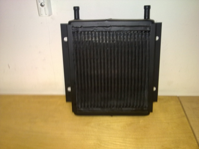

CX:n lämppärin kennon mitat ovat kirjoissa 172 x 193 x 42 mutta nuo lienevät pelkän kennon mitat. Käsin kennosta mitattuna koko palikka on kuitenkin 215 x 195 x 42 eli senkokoinen mahtuu koteloon paikoilleen ilman ongelmia. Tuossa kennon korkeussuunnassa (CX:ssä kenno makaa kyljellään) lienee vielä sentti, pari varaa ja paksuussuunnassa on tilaa ainakin 2-3 cm, joten sellaisilla mitoilla voi alkaa etsiä korvaavia.
Olen ollut puheissa lappeenrantalaisen Rinxi Ky:n kanssa ja heiltä löytyy tuollaisia kuvan mukaisia Volvon yleismallin kennoja (2 kpl), joita on käytetty monissa työkoneissa. Onko se ollut jonkun automallin kennona myös, ei ole tietoa. Kuvan kennon mitat ovat 192 x 218 x 60, kunhan siitä on sivuraudat poistettu. Lisäksi pitäisi vielä putkilähdöt vaihtaa CX:ään sopiviksi (tai ainakin tiltata 90° ja jatkaa letkunpäitä). Kennon hinta on 178€ ja muutostyöt päälle, niin ollaan taas siinä 200+ eurossa.
Vaan jos joku onnistuisi keksimään, missä Volvossa tuollaista on käytetty, voisi aihioita löytää purkamoista. Sitten muutostyöt varmaan mahtuisivat budjettiin.
