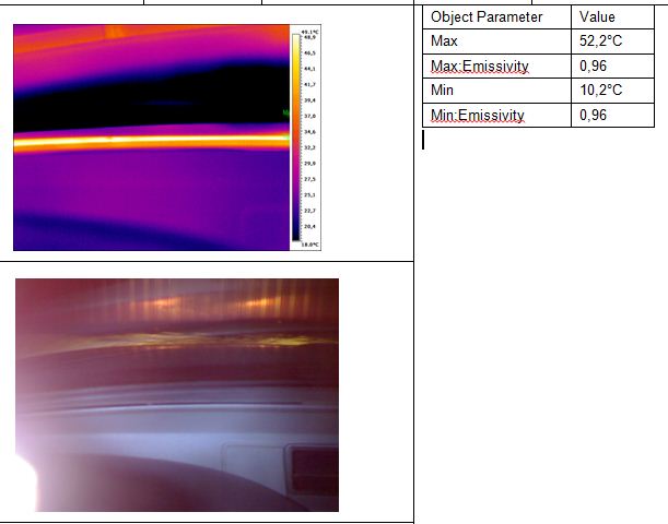

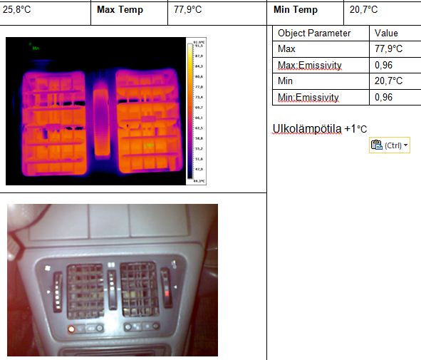

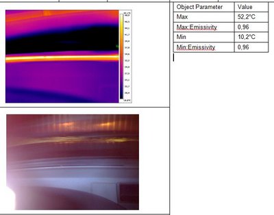

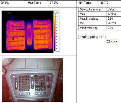

ViestiLähetetty: 27.12.2012 19:42
Mittasin äsken BAT:n lämmöt keskeltä ja ikkunan suuttimesta.
Ulkona +1 ja moottorivesi 90 astetta ja keskeltä tuli parhaimillaan 80 asteista ilmaa mutta ei todellakaan kovaa. Lämpötila kyllä yllätti eli tässä ei olla sitä kevyintä alukennoa.
Muuten, tuo Citriquen bullen sivun 1 kohta 4 (optional) on kiintoisa ja fiksu. Siihen vaan sitten kandee rakentaa läppä jotta sen voi sulkea myös.
