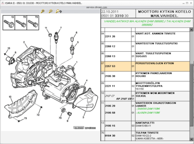

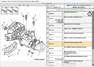

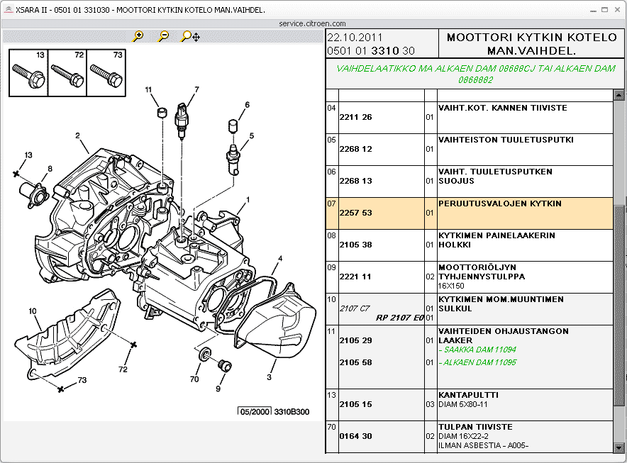

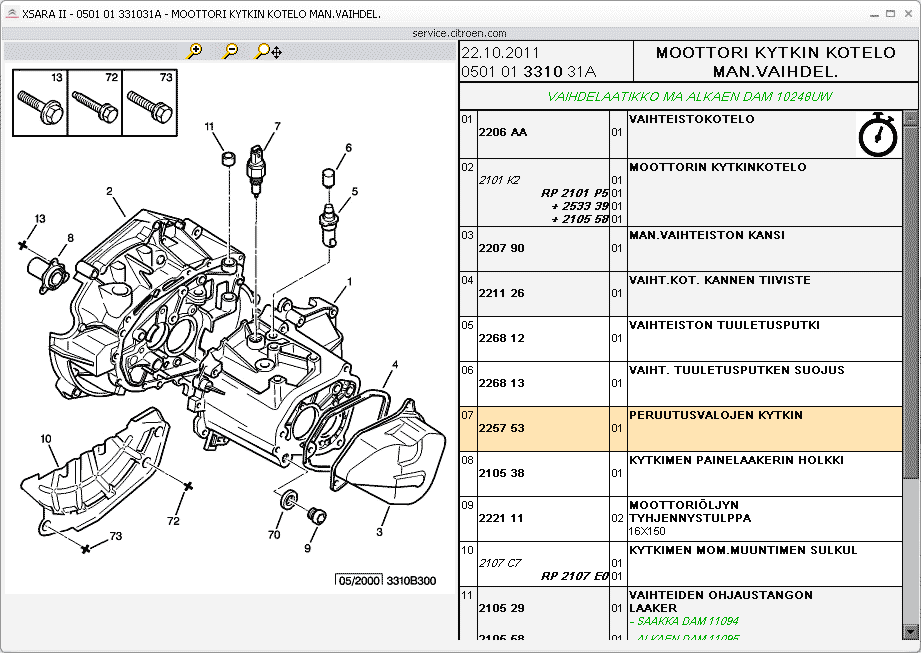

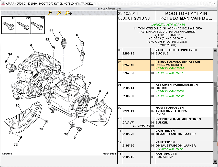

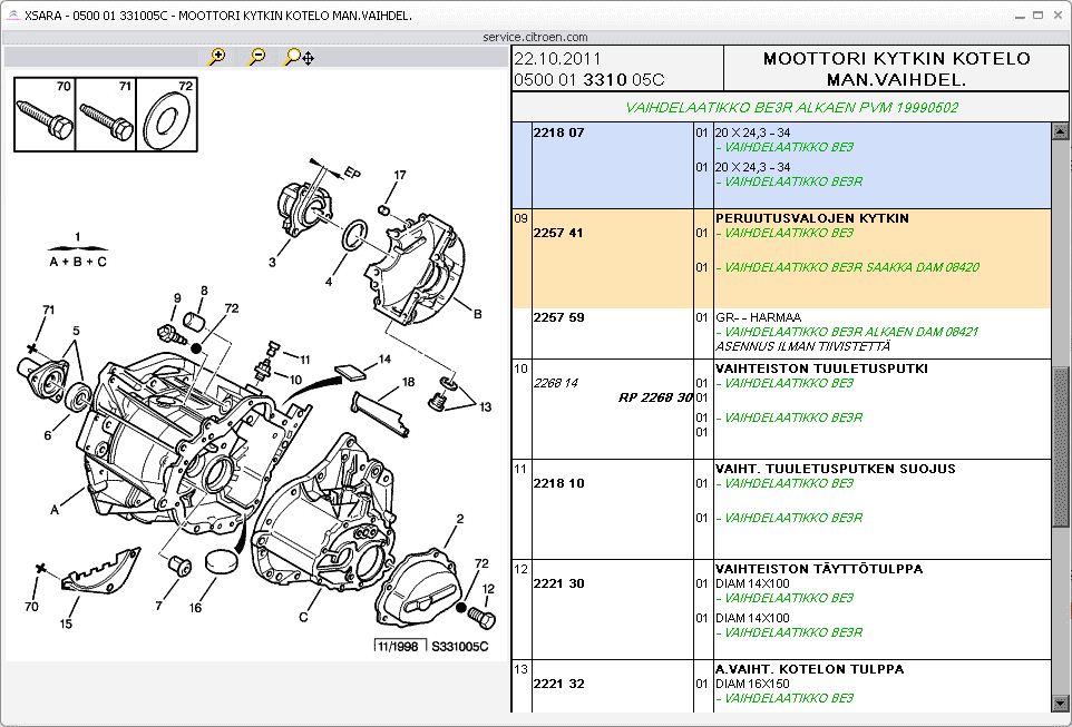

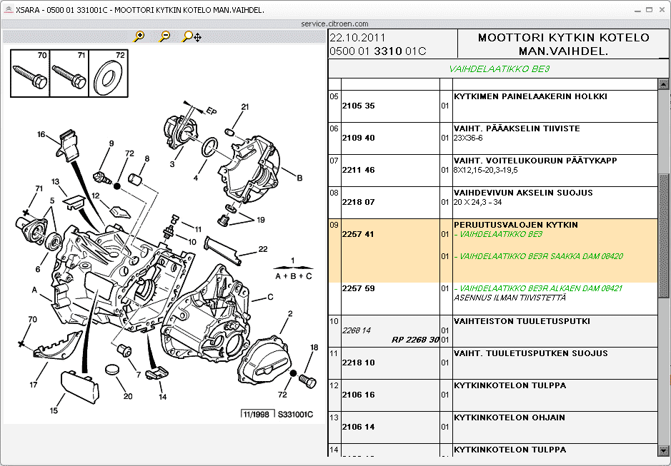

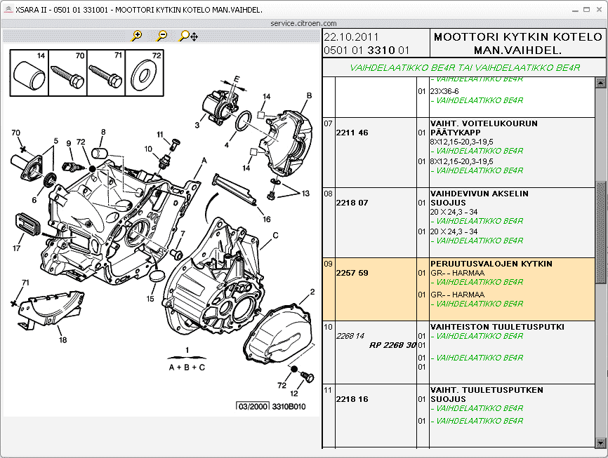

Sijaitseeko tuo xsara hdi.n peruutusvalokytkin perinteisesti vaihteiston päällä vai kenties kyljessä?
Peruutusvalot ei syty ja pikaiselta vilkaisulta sulakkeet ehjät,tosin ei mulla sulakekaaviota tuohon ole,joten tietäiskö joku mikä sulake tarkalleen on peruutusvalolle?

Olisithan sinä sen itsekin voinut katsoa... :roll:
xsara_loota_1.png [ 41.4 KiB | Katsottu 7164 kertaa ]
xsara_loota_2.png [ 38.08 KiB | Katsottu 7164 kertaa ]
xsara_loota_3.png [ 41.25 KiB | Katsottu 7164 kertaa ]
 Viestin otsikko: Re: Xsara peruutusvalokytkin
ViestiLähetetty: 18.12.2012 10:58
xsara_loota_4.png [ 40.29 KiB | Katsottu 7164 kertaa ]
xsara_loota_5.png [ 40.67 KiB | Katsottu 7164 kertaa ]
xsara_loota_6.png [ 41.58 KiB | Katsottu 7164 kertaa ]

Kiitokset laakerille kuvista,selvensi asiaa. valokytkin tilattu. Joskus kokeilin serviceä,muistaakseni oli jotenkin hankala käyttää,joten jätin opettelun sitten kesken.
