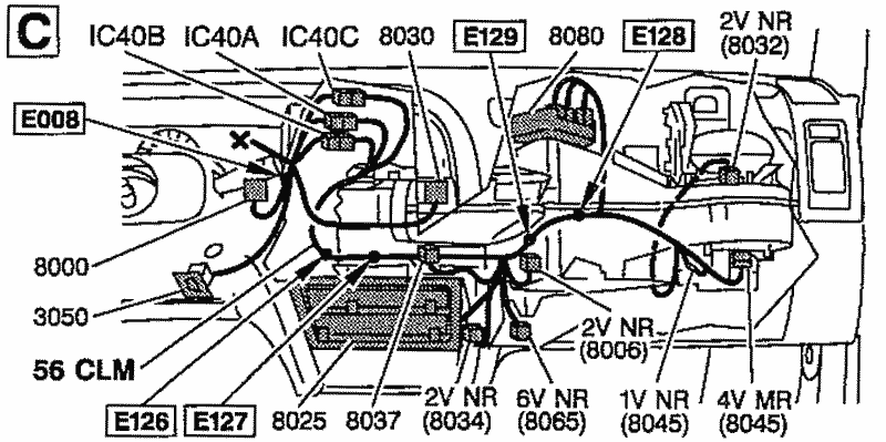

Tuntuu siltä, että kuskin kinttutilaan tulee ilmaa vaisusti kohdesäätimen asennosta riippumatta. Olisiko tässäkin jokin moottoroitu läppä sekaisin/rikki. Ainakin hantinpuolen jalkatilasta, konsolin takaa killittää 1 säätö(askel-)moottori. Siinä kokeillessa tuleva ilma muuttui hetkeksi hyvin kylmäksi, korjautui k-säädintä renklaamalla.

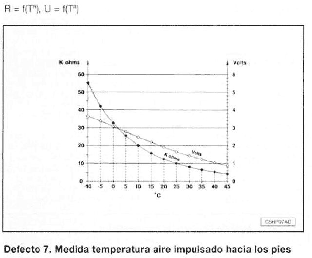

Jos on sekoitinläpässä ongelmaa, niin tuskin saa lämpöä mihinkään suuntaan. Ylös taitaa kuitenkin tulla lämpöä? Onhan keskisuuttimet kiinni ja suuntauksena pää+jalat? Kaikki lämpöanturit (8030, 8034, 8006, 8037, 8032) ja liu'ut (8025) voisi toki tarkistaa, jos epäilee siellä ihan vikaa olevan. Erityisesti tuo 8034 (Feet level air temperature sensor) lienee kiinnostava.
xantia_ac.png [ 32.14 KiB | Katsottu 2690 kertaa ]
xantia_8034.png [ 30.7 KiB | Katsottu 2690 kertaa ]
Nämä kuvaajat ovat '96:n korjausoppaasta, antureihin ja ECU:un tuli joku muutos toukokuussa '99, joten ei välttämättä pidä paikkaansa.
