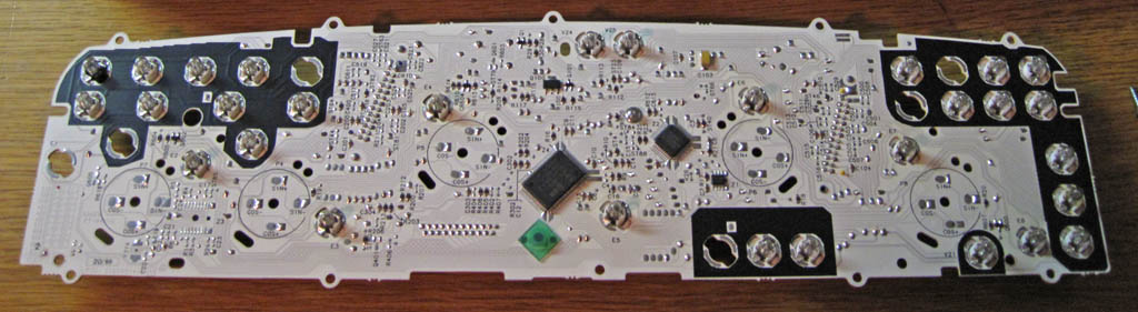

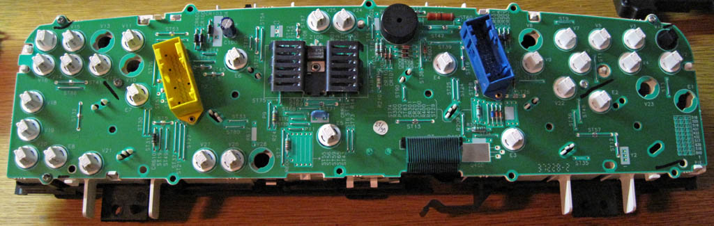

 Viestin otsikko: Re: C5 nopeusmittari
ViestiLähetetty: 31.03.2011 08:07
ealab kirjoitti:
Xantiassa on erilaiset mittarikoneistot, vieläpä erikseen I- ja II- koppaisissa.
Mennään nyt puoliksi offtopic, kun kysyn mittareista, mutta Xantiassa olevista. Tiedätkö, ovatko Xantia II:n veden- ja öljynlämpömittarin koneistot samanlaiset ja onko öljynlämpömittarittomassa elektroniikka valmiina öljynlämmön mittailuun?
ViestiLähetetty: 31.03.2011 18:10
Koneistot näyttävät samanlaisilta, miksi olisivatkaan erilaisia. On tuossa yksi varamittaristo, jossa ei ole ö-lämpömittaria, vain peitelevy. Kuten xantiassani. Piirilevytkin on tyhjiä siltä osin. Olisin muuten laittanut ö-painemittarin= varamittarista koneisto ja tehty uusi asteikko ja sopiva anturi. Miten km-lukemaa voisi muuttaa, jos sattuisi hyppysiin tulemaan mittaristo ö-lämmöllä. Xantian konehuoneessa on kyllä vapaita (anturi?-)pistokkeita, olisiko jokin niistä johdotettu mittaristolle.
ViestiLähetetty: 31.03.2011 20:24
ealab kirjoitti:
Mitämitä? Miun Xantiassa ('99 1.8 16V Exclu) on peitelevy, mutta piirilevy on mittarin kohdilta "täysi".
ViestiLähetetty: 10.05.2011 11:21
ealab kirjoitti:
Eipä taida olla täysi, puuttuu mm. jokin mikropiiri ja muita komponentteja, juotospaikat kyllä on. Omassa samannäköinen.
