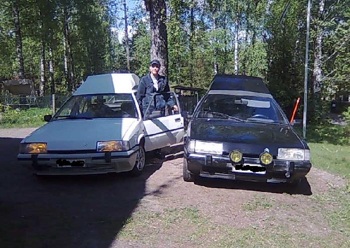

Ok, sitten hommaan semmosen pullotunkin, ei vie paljon tilaa penkin takana bx vanissa. Takatilan pidän vapaana "isompia" kuljetuksia varten. Siistin näkonen vani sinulla. Itse ostin ysiykkösen vanin reilu viikko sitten kesä/työautoksi. Mahtuu työvälineet mukavasti taakse.

Hyvä valinta. vaneja ei voi koskaan olla liikaa :P
vanit.jpg [ 97.57 KiB | Katsottu 11500 kertaa ]

Sen oma tunkki löytyikin sieltä paiseen sisältä. Sanoin yhdelle kaverille, että olen ostanut auton , hän kysyi minkälaisen, osoitin kädellä, että tuon ostin, hän sanoi siihen, ai tuon missä on tuo paise katolla.
