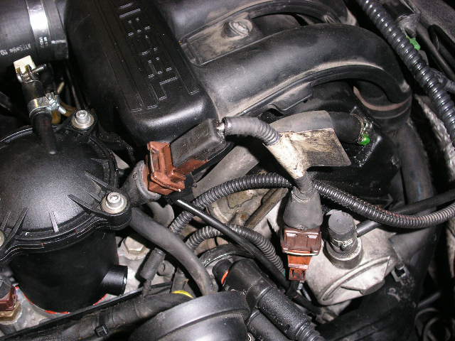

No juu... Vika löytyi.
Oli ranskalainen insinööri suuressa viisaudessaan laittanut kierrosnopeusanturilta tulevaan johtoon napaisuuden kääntäjän. Tuosta kääntämällä alkoi kissa kehrätä jälleen... :D
Terveisin

Tyypillinen vika mitä taas on Megasquirt-porukalla induktiivisella anturilla varustetuissa sovelluksissa. Anturin ja VR-muuntimen piuhat ristiin ja taas mennään...
Olis muuten ollu seuraava mitä olisin tyrkyttäny YV:llä, mutta ei ihan heti olis tuota uskonu että annetaan edes vaihtoehdoks tuollasta..! Siis tehtaan tekemänä, tällätä anturin piuhoja kumminpäin tahansa, mutta tähän saattaa olla syynä se, että antureissa on valmistajasta riippuen toisinaan navat eripäin..?

Joo ei uskoisi jos ei itse olisi kokenut.eli väli piuha joka kääntää piuhat.
Ja vikaa tuli haettua,jos vaikka mistä.
Ohessa kuva.
