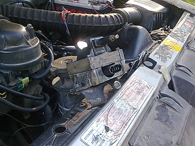

Mulla on ylimääräisenä jokin uusi xu pösön/citikan puola. Siinä on liittimessä neljä nastaa. Täsmääkö?
 Viestin otsikko: Re: Magneti marelli BTR 02 puola
ViestiLähetetty: 29.05.2009 08:42
Viestit: 110
Paikkakunta: Tampere/Mäntyhaju
Kuulostaa lupaavalta
marell btr02.jpg [ 104.89 KiB | Katsottu 16428 kertaa ]
tässä kuvassa on kiinikehärpäkkeet mukana jotka hieman hämäävät
Missäpäin koje sijaitsee? Onko myynnissä? Mitä mahtaa maksaa
