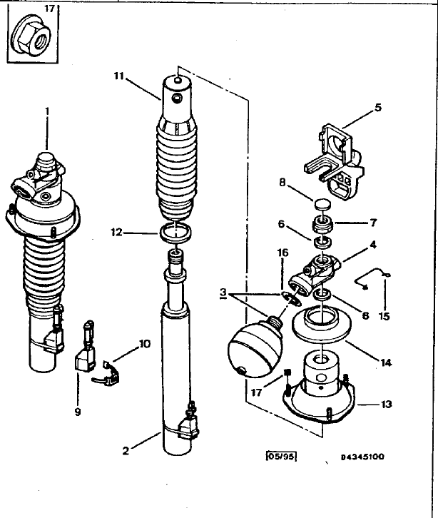

Beksissä pallon jalka ei ole kiinni siinä yläpäässä, joten ei se kolina luultavasti tule kumivulkanoinnin pettämisestä. Ennenminkin voisi olla tolpan yläpää löysällä (36 mm mutteri) tai sitten ne kolme pienempää pulttia. Ohessa räjäytyskuva siitä yläpäästä. Purkamallahan se selviää, varsinkin kun kolinan on ilmeisesti löytynyt.

Kiitos avbx selventävästä viestistä! Tolpan yläpään rakenne selvisi myös käytännössä, kun kävin r_a_n_u:lta hakemassa yhden sellaisen. (Ja paljon muutakin, kiitos!)
En ole vielä(kään) BX:ää alkanut purkamaan, mutta vulkanoinnit tosiaan vaikuttavat melkolailla ehjiltä. Myös kaikki mutterit (iso ja pienet) olivat hyvin tiukalla, joten mitään selvää ratkaisua tuohon kolinaan ei vieläkään löytynyt. Sen huomasin, että kun palloa kiskoo ylöspäin pystysuunnassa, tuntuu siinä pieni välys tuon kolahtelun kera. Sivusuunnassa heiluttelu ei tuota ääntä.
Mystiseltä siis vaikuttaa, varsinkin kun nuo mutterit tuntuvat olevan tosi piukassa. Palataan astialle kun vihdoin saan tuon hässäkän purettua. :?
