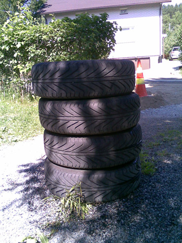

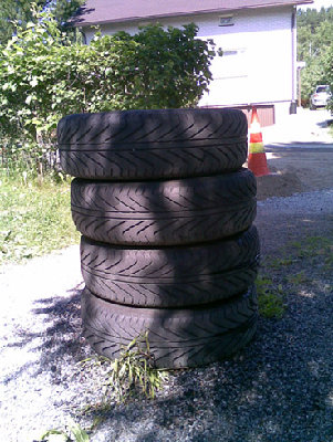

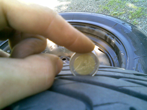

Multa jäisi juhannuksen jälkeen ylimääräiseksi 185/65R15 kesärenkaat Xantian peltivanteilla. Pintaa noin 4 mm jäljellä.
noista voisi pyytää satasen. Myöskin välttävänkuntoiset samankokoiset talvirenkaat ilman vanteita löytyy. Lähtiskö ne eteenpäin seitsemälläkympillä. Tarjotakin saa. Mielenkiinnon ilmaisuja voi laittaa osoitteeseen majko (at) luukku . com. Renkaat ovat Treella

Tällaiset olisivat siis saatavilla, kaikissa suunnileen saman veran pintaa. Pinnatut ovat. Myynnin syy siirtyminen aluvanteisiin..
Laita tietoa, kun olet ohi kulkemassa.
T. Matti, majko (se merkki) luukku . com
