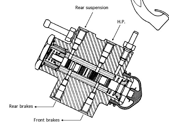

Takakorkeuden säätäjältä lähtee putki jarrupääsylinterin takajarrupiirille, mistä putki takaisin takapäähän. Siellä putki on haaroitettu molemmille puolille. Eli korkeudensäätäjän toimimattomuus vaikuttaa vain jarrupääsylinterin takajarrupiirin paineeseen. Näin ainakin omassa D-superissa. En tiedä onko tismalleen samanlainen sinulla.
Jos ilmausruuvista tulee nestettä jatkuvasti, vaikka jarrua ei painakkaan, täytyy jarrupääsylinterin vuotaa läpi takajarrujen osalta.
Liitteeksi vielä leikkauskuvajainen jarrupääsylinteristä.
