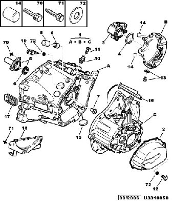

Kuten tuossa on jo todettukin, niin toki sellaisen saa rakentaa, jos intoa löytyy. Meillä tuosta Xsara HDi:stä pohjalevy puuttui, niin tilasin sellaisen pari vuotta sitten Automecasta. (Toivottavasti ei mene liikaa mainostamisen puolelle, tosin itselläni ei ole ko. firmaan muuta suhdetta kuin tuon pohjalevyn hankkiminen :))
Vaihteistoöljystä sen verran, että vaihto on periaatteessa helppo homma, kuten kokemjne haastelikin. Haaste löytyy lähinnä tuosta täyttämisestä, kun se täyttö/tarkistusproppu on laatikon kyljessä, ei päällä. Tosin, esim. apteekeista saa sellaisia desin injektioruiskuja, joihin saa tyrkättyä ohutta letkua vielä jatkoksi nokkaan, jos ei mitään muuta keksi apuvälineeksi (itse en keksinyt).
Saisikohan tuosta kuvasta selvää... Numero 12 on se täyttöruuvi, "filler cap". Sen aukon tasalle pitäisi uutta öljyä saada.
