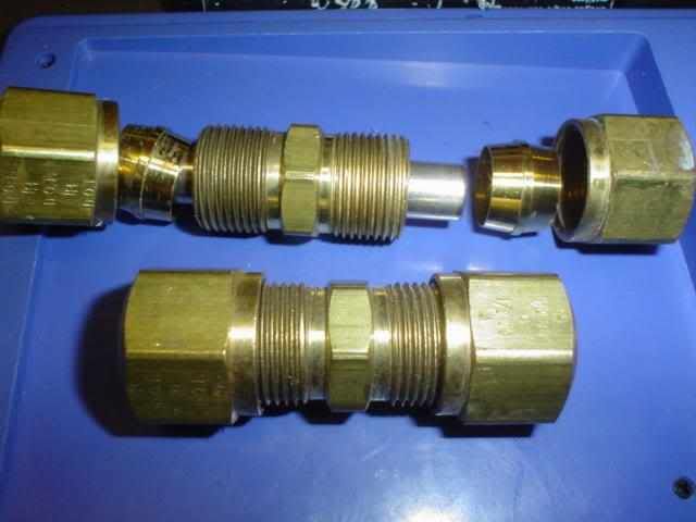

Jatkoliitoksia on myös tullut tehtyä 3-4 kpl ja pirun hyvin toimivat, yksikään ei ole pettänyt. Jatkot ovat helmellä varustettuja messinkiliitoksia.
http://i638.photobucket.com/albums/uu10 ... /jatke.jpg

Cikatti, mistäs noita helmiliitospalikoita saa ja mitä ne kustantaa?

ne on vissiin näitä 1/8 tuuman helmiliitoksella.
http://www.nippelit.org/view_product.php?product=150/31
