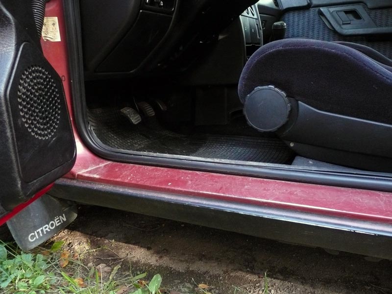

Lemon kyllä irrottaisi mutta kun se ei taida käydä ihan helposti ainakaan Lemonilta ... siis miten? Ton näköinen se on.
http://www.sitruunapatonki.fi/forum/gallery/viewpic.php?pic_id=185
http://www.sitruunapatonki.fi/forum/gallery/pic.php?mode=large&pic_id=186

Sinulla ei noita levikkeitä ole, joiden alla käsittääkseni oli nyt päässyt sattumaan ja tapahtumaan. Eli huoli pois ja kovaa ajoa vain. :lol:
 Viestin otsikko: Re: Levikkeiden alla muhii mömmö
ViestiLähetetty: 30.08.2009 20:09
joo ei levikkeitä, mutta huoli silti :?
mistähän johtuu, että en vaan opi luottamaan beksiin? Olen haaveillut siitä kymmenisen vuotta ja tossa se nyt on, sillä on tosi kiva ajaa, mutta silti vaan epäilen koko ajan kaikkee mahdollista ja mahdotonta mitä siinä saattais olla.
Silti aion lähteä sillä Affenmaalle syyskuussa
ViestiLähetetty: 30.08.2009 20:17
Käsittääkseni BX:n arimmat paikat ovat A-, B- ja C-pilarien juuret (tai siis lähinnä saumat siellä kynnyskotelon päässä) ja takapyöräkoteloiden takareunat, eli kun takapuskurin ottaa irti, niin saattaapi löytyä yllätyksiä. Samoiten, kun avaa konepellin ja katselee etujousitolppien yläpään ympäristöä, niin sekin kertoo paljon. Tahtoopa tuo pelti ruostua puhki myös etupyöräkotelon yläreunasta konehuoneen puolelle (ja siinähän alkaa sitten olla sen etutolpan kiinnitys mukavasti lähellä).
Etuapurunko on ymmärtääkseni myös hyvä indikaattori auton yleisestä kunnosta, jos sitä vain ei ole vaihdettu tai kunnostettu jossain vaiheessa. Jos se alkaa olla hapero, niin varmasti löytyy muualtakin autosta sanomista...
Ei tainnut jäädä enää montaa kohtaa koko autosta mainitsematta? :D No, ovien alareunat ovat tietysti ihan selviö. ;)
