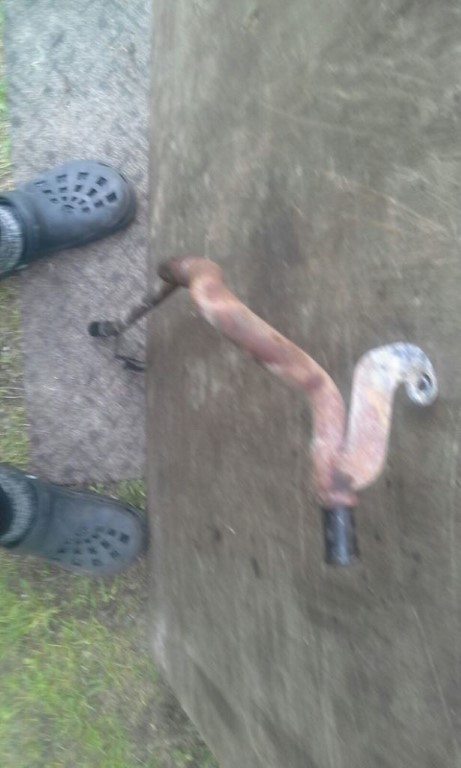

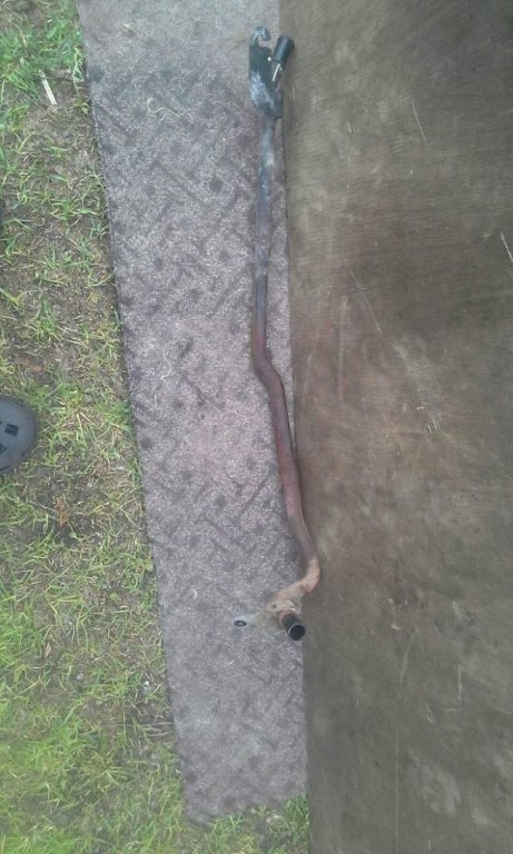

Osaako kukaan sanoa kuvista mikä letku on kyseessä? Kuskin puolelta renkaan takaa löytyi ja oli haperoitunut puhki. Jäähdytysnesteet sieltä vissiin pihalle valu, mutta onhan noita letkuja autossa että jotain täsmällisempää tietoa tarvis.
Niin putki taitaa kuitenkin olla kyseessä. Sinkitty kai ollut alunperin.

Siis itsekseenkö se sieltä oli tipahtanut vai miten sen paikka ja reitti voi olla hukassa :shock: ? Arvataan että lämppärinkennon ja eberin välinen putki dieseli-Sierrasta.

Uppista, hiukan vissiin ajatuksissani olin vaiheessa. Auto on 2010 1,6hdi C5. Ja tosiaan, vähän niinkun itsekseen sieltä tuli kun ohjausvaihdetta irrotaessa katsottiin että mikä ruosteinen putki siellä menee ja tuota niin, no ei tosiaan ole tarkkaa tietoa mistä se on kun jäi käteen siinä samalla. Kuskin puolen renkaan takaa kulki hyttiä kohti.
Ääni tälle. Muoto, pituus ja löytöpaikka täsmäävät.
