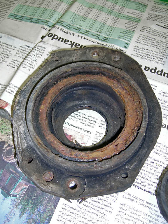

Nyt pitää ihan muistella, minkälainen se joustintukiratkaisun yläpää onkaan, kun ei ole tullut moista käpälöityä moneen vuoteen... Mutta riittäisiköhän kääntölaakerin jumitus siihen, että jousi menee mutkalle ja paukettahan sieltä saa aikaiseksi myös.
Tällä ylätuella emännän sisko katsasti ZX:n huomautuksitta pari viikkoa ennen tuon kuvan ottamista. En kysynyt, kuinka iso kaula-aukko oli katsatusasemalla käydessä. Tuon kanssa kuitenkin vaan kolkotteli, kun tolpan yläpää hyppi melkoisen vapaasti... :roll:
Kääntö.jpg [ 105.57 KiB | Katsottu 7117 kertaa ]
