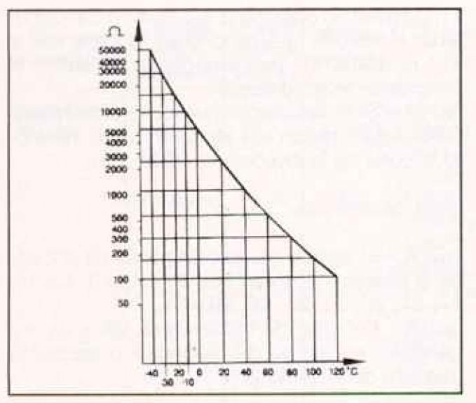

 Viestin otsikko: Re: Lämpötila-anturin mittaus
ViestiLähetetty: 31.12.2015 23:50
Janne L (hieman muokattuna) kirjoitti:
Imuilman ja vedenlämmön anturit:
10 c : 3530-4100
20 c : 2350-2670
40 c : 1085-1230
60 c : 540-615
80 c : 292-362
100 : 165-190
Ja nämä pätevät myös bensakoneillekin.
tempsens.jpg [ 36.17 KiB | Katsottu 15729 kertaa ]

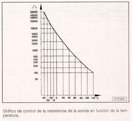

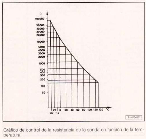

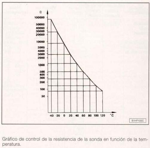

ViestiLähetetty: 02.01.2016 11:56
Patukka kirjoitti:
Päteekö nuo arvot 2.0 hdi:hin myös? DW10BTED.
Niin, jos jollekin jäi epäselväksi, niin mainittakoon vielä, että nuo ovat tosiaan ECU:n antureiden arvoja, ei mittareiden. Tuo opas, mistä kuvat nappasin käsittelee dieselien puolelta XUD9BTF, XUD11BTE, XUD9SD, DW10ATED ja DW10TD. Espanjan pojat ovat tainneet ottaa pari cervezaa liikaa korjausopasta tehdessä, sen verran huonot merkinnät on kuviin saatu (ja kuvatekstit taitavat olla kuvien ylä- eikä alapuolella, kuten yleisesti ohjeistetaan), mutta oletetaan järjestyksen olevan seuraava:
diesel_temp1.jpg [ 27.05 KiB | Katsottu 15485 kertaa ]
Ilma, harmaa 6-napainen liitin, josta puuttuu 4: pinnit 1 ja 3 (1 on kauempana ohjuritapista oleva reuna, se puoli missä on kolme pinniä peräkkäin)
diesel_temp2.jpg [ 25.39 KiB | Katsottu 15485 kertaa ]
Vesi, sininen kolminapainen liitin: pinnit 1 ja 2 (1 on ohjuritapin puolella).
diesel_temp3.jpg [ 25.51 KiB | Katsottu 15485 kertaa ]
Löpö? (ei ole espanja hallussa), punainen, kaksinapainen liitin
