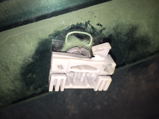

Putos lasi oven sisään tänään. Purin ovipaneelin ja sain ikkunahissin ja moottorin vaijereineen pois ovesta.
Kysymys kuuluukin, millä ihmeellä tuon lasinkiinnitys "sokan" saa irti ovipellin puolelta? Temppuilua, voimaa ja väkisanoja käytetty toista tuntia...
Vaijerit kun tuosta palikasta lohjenneet irti, niin pääsis korjaamaan... Nyt ikkuna ylhäällä jesarin voimin...
Ali Expressistä löytyi tuota palikkaa ja uudet vaijerit, service boxista kurkattava saako Veholta uutena.

Marmorilta saa vain koko hissiä, 450egee ja sit ton lukituskäikäleen 3,40 egee... Tilausta siis Aliin, mut millä tuo käikäle siis aukeaa??

Lukitus sokka pois,näkyy kuvassa,nosta ylös,pitkät pihdit on avuksi

Ruuvimeisselillä kampesin tuosta lenkistä, samalla avittaen toisella meisselillä vastapuolelta. Vaatii jonkin verran voimaa. Lankakäikäle on kaksipuolinen sokka, samantyylinen kuin boschilaisissa sähköliittimissä. Puristuu sen tapin ympärille missä tuo muovinpalanen on kiinni. Pyörittelemällä palasta pitäisi näkyä sokan toiset päät, selviää rakenne.

Ok, pyörittelin kyllä ja tuon Boschilaisuuden kekkasin... Käytin oikeesti infernaalisesti voimaa vetääkseni tosta... Ruuvarilla, pihdeillä, jopa fillarin pinnan päällä, jossa taite ja plommi... Siksi iski epäusko, ettei ole tollainen.
Eli huomenna lisää voimaa ja lasi räkspoks... :D

Mut siis vedetään sokka irti, ei niin ku liittimissä, et painetaan sisäänpäin...?

Juu, vetää täytyy. Ei ole irrotettavassa liittimessä kiinni kuten boschlilaiset vaan siinä akselissa, vai olikohan se tuo muovinpala mikä meni läpi lasista? Kuitenkin, sokka pitää ottaa irti vetämällä tai kampeamalla jotta palikan saa pois.

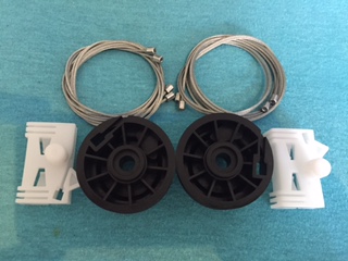

Korjasin alkuperäisen möllikän rakenne-epoksilla ja läkkipellillä väliaikaisesti. Tilasin Ali Expressistä sitten korjauspalat varmuudenvuoksi molemmille puolille. Hyvinkin alkuperäistä vastaavat kikkareet tuli, kaikille paloille ja vaijereille postikuluineen jäi hintaa 22 egee, eli varsin kohtuullista...

Tuo sokka on älyttömän helppo nykäistä irti kun taivuttaa vahvasta rautalangasta koukun ja nykäisee, koukulle on tilaa riittävästi eikä ole vaaraa että lasi vaurioituu. :)
