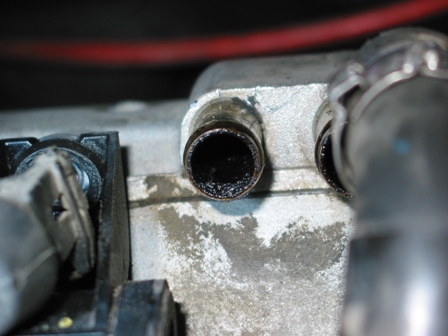

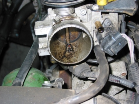

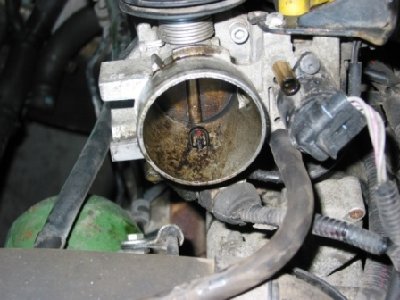

Kuvia:
IMG_4459.JPG [ 76.21 KiB | Katsottu 3961 kertaa ]
IMG_4458.JPG [ 79.12 KiB | Katsottu 3954 kertaa ]
IMG_4457.JPG [ 63.28 KiB | Katsottu 3951 kertaa ]
