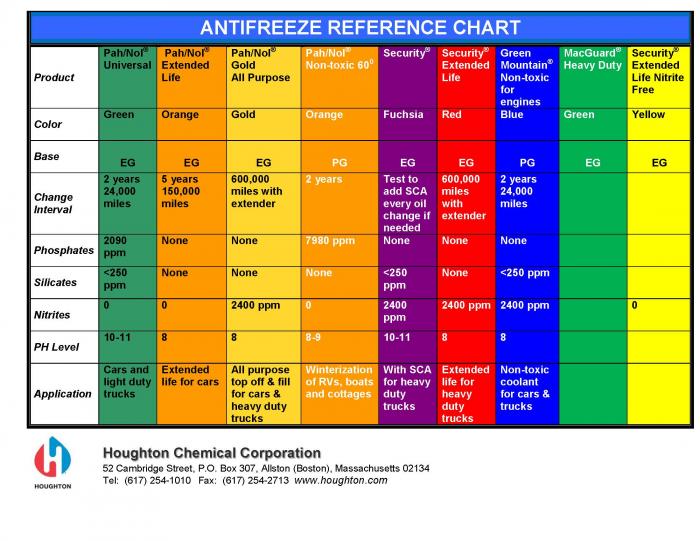

Älä katso nesteen väriä vaan luokitusta.
Hyvä yleissääntö on:
Lohko ja kansi valurautaa -> vihreä neste
Lohko valurautaa, kansi alumiinia - > punainen neste (silikaatiton, G12 tai G12+)
Lohko ja kansi alumiinia -> Valmistajan suosittelema neste.
Sitikan oma neste on pullossa ollessaan sinistä, laimennettuna vaaleanvihreää ja sen luokitus on G33.
Tuo Polaric muuten ei ole sekoituskelpoista silikaattia sisältävien vanhojen BS 9799 nesteiden kanssa.
BS 6580 standardi on vuodelta -92 ja päivitetty viimeksi 2010, joten melko varmasti se sopii myös XM:ään.
Ja jotta väripaletti täydentyisi, standardin mukainen väri tälle on sininen. :mrgreen:
On muuten outoa, että öljyn ja jarrunesteen suhteen ollaan monesti hyvinkin tarkkoja luokitusten suhteen mutta jäähdyttimeen kaadetaan mitä tahansa mahdollista nestettä sopivuudesta välittämättä. Ja jäähdytysneste on sentään näistä halvinta (ja vaihdetaan vielä harvemmin).
Tässä erään valmistajan värit:
Antifreeze-Reference-Chart-colors.jpg [ 70.16 KiB | Katsottu 8047 kertaa ]

ViestiLähetetty: 05.11.2017 23:36
Viestit: 352
Kiitokset taulukosta! Hetken jo olin ymmälläni kun uusimman hankinnan paisarista löytyi loppupelissä paperiin imeytettynä tuota fuskian, onko se edes väri? väristä lientä. Pitänee tyhjätä ja huuhdella järjestelmä termostaatin vaihdon yhteydessä. Näytti enempi oranssilta mutta kyllä se violetimpaa oli paperissa...
